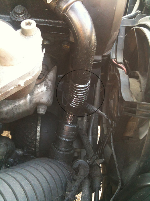

Am incercat. Am parcat-o la jumatatea pantei in garaj, cu botul in jos. Dimineata a plecat la cheie. Tot ce am vazut la motor mai ciudat, sa zic asa, se vede in poze. ulei excesiv la striatii, in prima poza, si o chestie ( nu am idee ce este ) ce atarna pe la motor in poza 2. I-am gasit locasul si am fixat-o. De asemenea, ceva urme de motorina am gasit si in locul marcat din poza 3 ( sper ca am identificat bine pompa tandem :)) )
post-108517-0-05532400-1347460135_thumb. post-108517-0-96460200-1347459984_thumb. post-108517-0-30187100-1347460222_thumb.
da, ultima poza. Stutul ala, trebuie lipit bine, altfel piezi vacuum pe acolo.
Mai testeaza cateva zile faza cu parcatul. Daca porneste de fiecare data bine, treaba e clara - trebuie alta pompa tandem
