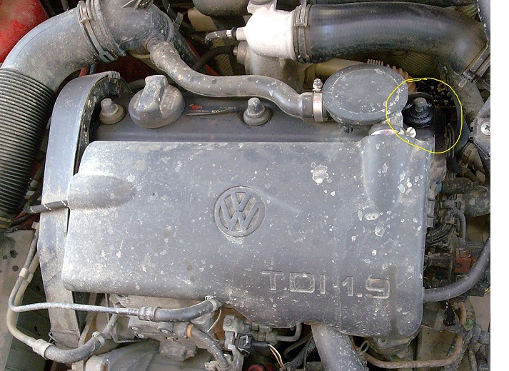

Am si eu ceva probleme cu uleiul, nu pot sa zic ca imi pierde foarte mult, n-am pete pe sub masina, dar am anumite zone care imi sunt murdare cu ulei. Acestea ar fi: deasupra motorului, la unul dintre capacele de cauciuc, nu stiu exact cum se numesc, pe la jumatatea de jos a motorului, unde banuiesc ca ar fi garnitura de chiulasa, pe la unul dintre furtunurile care intra in motor si iese din radiatorul de ulei si nu in ultimul rand pe la radiatorul de ulei care am impresia ca e fisurat. Mentionez ca nivelul e undeva intre minim si mediu pe joja. As face schimbul de ulei, dar banuiesc ca e necesar prima data sa rezolv prima data problemele astea, ca sa nu iau ulei degeaba. Ce mi se pare cel mai dificil e partea cu garniturile de chiulasa, restul cred ca as putea rezolva singur.

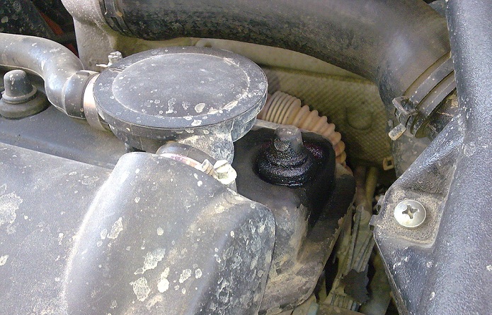

Liviu: la capac daca se vede ulei pe la unul din cele 3 suruburi care fixeaza capacul trebuie schimbate garniturile (e una sus si una care o scoti doar daca dai capacul jos). Nu cred sa pierzi pe la garnitura de chiulasa; verifica de jur imprejur sa nu pierzi pe la garnitura de la capac.

E culbutor, sau ceva de genul, dar nu eram sigur, de-aia nu am zis cum se numeste, decat sa spun o prostie:) Am zis-o acu. Oricum, se pare ca totusi nu pierd asa mult, avand in vedere ca am facut 2000 de km si a scazut cam 2 mm pe joja. Oricum, o sa verific capacele alea, schimb radiatorul (de ulei sau de turbo) si curat motorul cumva, ca sa vad daca mai curge pe undeva. Vreau sa rezolv toate astea ca sa pot baga un ulei bun si eventual aditivi, pt ca are masina cam peste 300.000 de km si n-am chef sa ii pun motor nou :nono:.

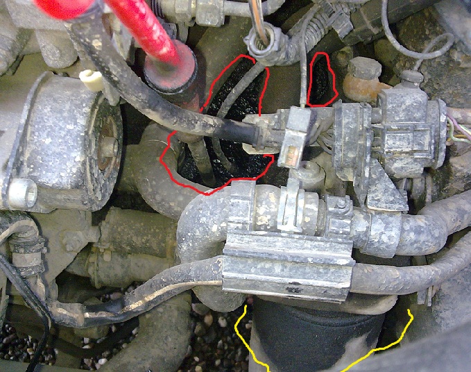

Am atasat poze cu capacul respectiv si cu furtunul care habar n-am ce rol are :) Pe principiul ca o imagine face cat 1000 de cuvinte :)

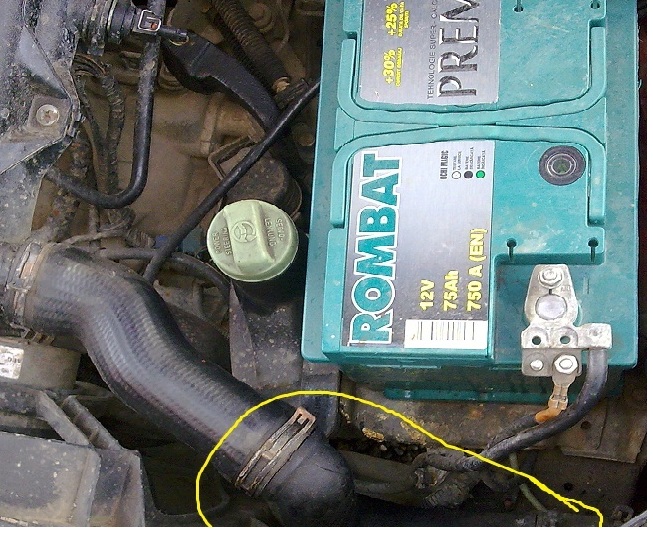

Sper sa nu ma injure admnii...ca scriu 2 posturi unul dupa altul, dar nu stiam cum sa adaug mai multe de 3 poze (550kb in total) asa ca anexez inca o poza cu acel furtun, una cu radiatorul de ulei, si cam cum arata, si una cu motorul, care mai ales in zona marcata cu rosu nu stiu daca ar trebui sa fie asa murdar de ulei (de-asta am concluzionat ca poate trebuie schimbate garniturile de chiulasa), in zona galbena banuiesc ca e pompa de ulei. :RO flag: Sa ma iertati daca nu explic foarte tehnic totul, dar e prima mea masina, excluzand un Trabant 601 pe care l-am avut aprox o luna jumate, si la care era totul muuuult mai simplu :) Incerc sa mai aflu si eu cate ceva, ca sa nu iau teapa la mecanici, cum am luat cu releul de incarcare (am platit 40 de lei manopera ca sa desfaca tipul niste suruburi si sa puna cel nou :ceuameni: )
Omule bun ala e un radiator de tip aer-aer sau intercooler i se mai spune.
Rolul lui este sa raceasca aerul "pompat" de turbina spre galeria de admisie.
In el ai un furtun gros (dar gros !) in partea de sus, si altul tot asa gros in partea de jos.
Doar nu crezi ca circula uleiul prin ditamai furtunele.... :icon_cool:
Daca vrei sa-ti cunosti masina ia-o logic. Urmareste traseele fiecarei conducte de aer, apa, motorina, etc.
Asta banuiam si eu, ca nu circula ulei prin furtune, dar atunci ce curge din ele? (sa fie doar de la condens?) :() si din intercoolerul ala...curge ceva, sau are ulei in el cu care face racirea? Ideea e ca banuiesc ca ar trebui sa il schimb, sau sa il duc la lipit si sa vad care e faza cu furtunul ala, ce scapa din el, iar daca fac asta, ar trebui atunci sa imi mearga si turbo-ul mai bine, nu? Multumesc de lamuriri si de corectari. Apreciez si vreau sa invat, dar nu pot totul dintr-o data. Foloseam expresia de radiator de ulei ca asa zicea un prieten, o sa-i carpesc niste palme cand ne intalnim :icon_cool: Acum serios vorbind, zici ca alea n-au nici-o treaba cu uleiul, nu? Atunci trebuie doar sa ma ocup de capacul ala de culbutor sau cum s-o fi numind si ala? Ca prefer sa ii fac schimbul de ulei acum, decat sa completez cum facea proprietarul anterior. Dar petele de langa joja, cele marcate cu rosu, sunt oare tot de la capacul ala micut, sau alta sursa.
