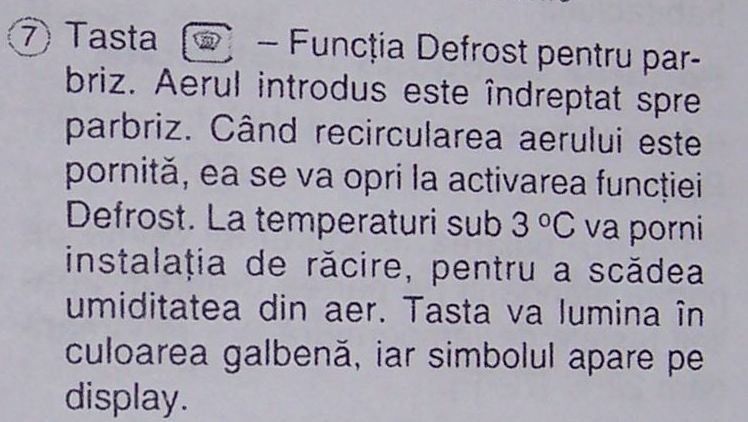

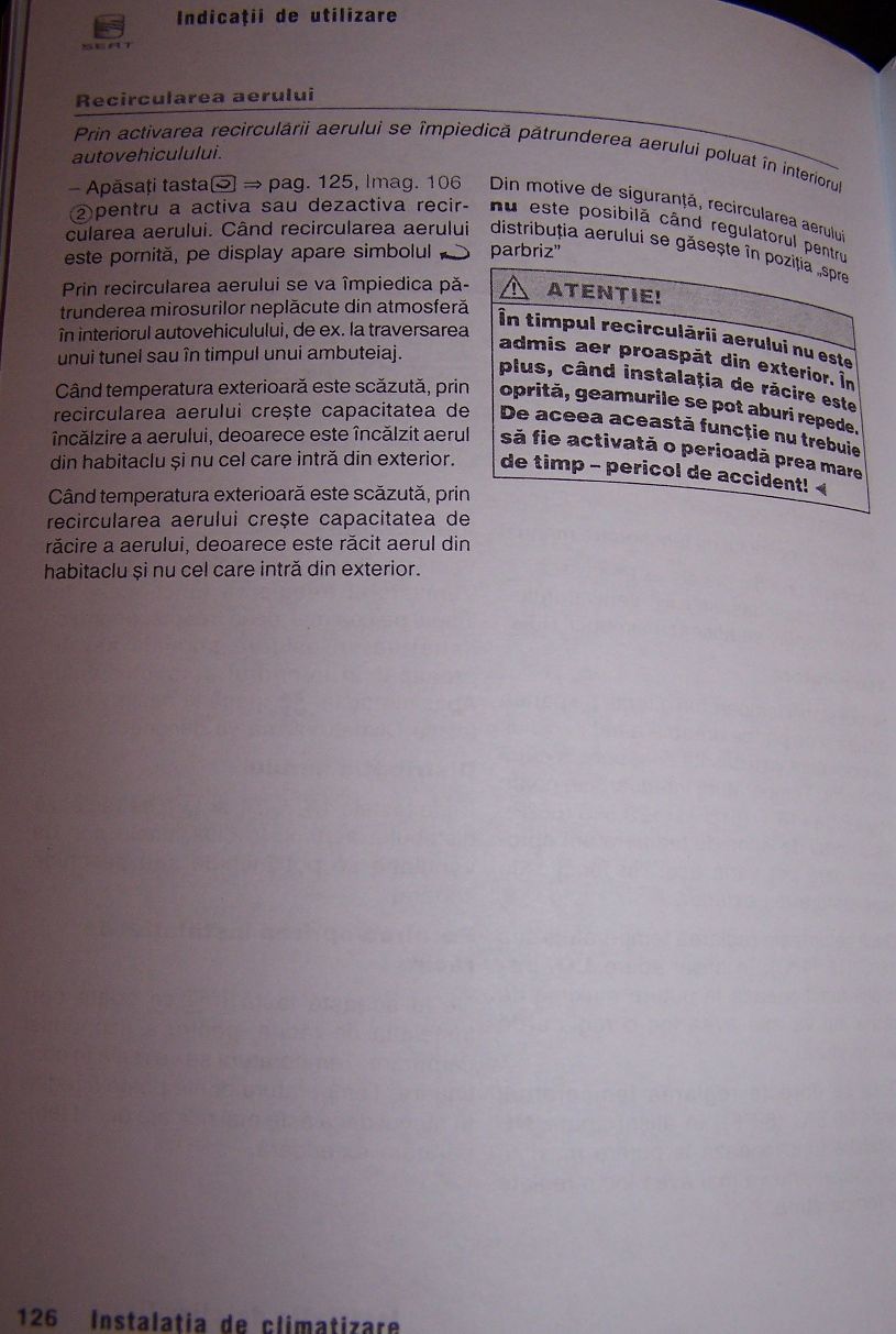

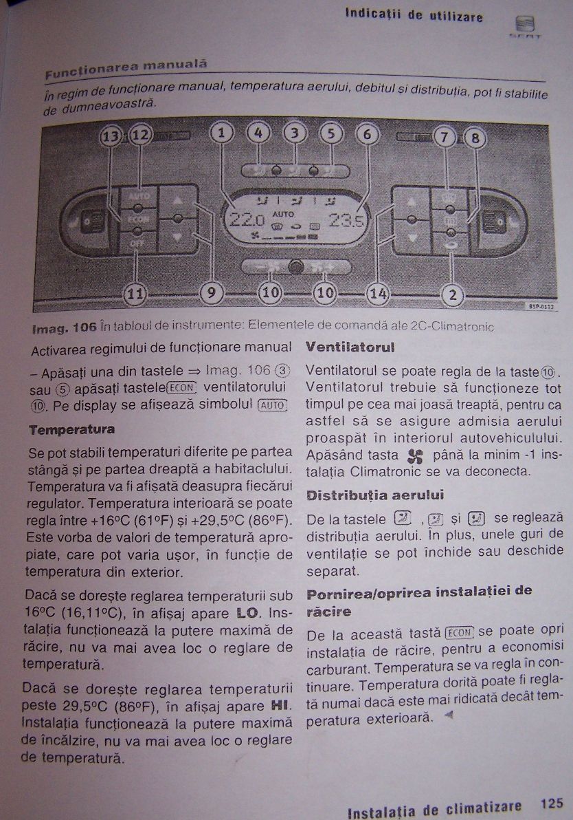

am atasat si ceea ce scrie in manual pentru Climatronic cu focus pe AUTO si ECON

Compresorul porneste si pentru dezumidificarea aerului. Nu ai observat ca daca dai dezaburire parbriz porneste automat compresorul ?
Din cate am citit in manual AC trebuie sa porneasca daca e apasata tasta Defrost "La temperaturi de sub 3 grade Celsius va porni instalatia de racire, pentru a scadea umiditatea din aer".
Nu zice nimic ca ar trebui sa porneasca si in alte conditii.
Pe undeva ai dreptate se spune ca "tasta ECON - oprirea instalatiei de racire"
dar mie imi pare aberant ca instalatia de racire sa nu functioneze economic si compresorul sa fie cuplat permanent indiferent de temperatura exterioara, daca e sau nu necesar AC, sau ce comanda regulatoru de temperatura ..
Atunci la ce bun sa iti cumperi climatronic cand nu face nimic automat. Doar pentru afisaje electronice nu merita.
