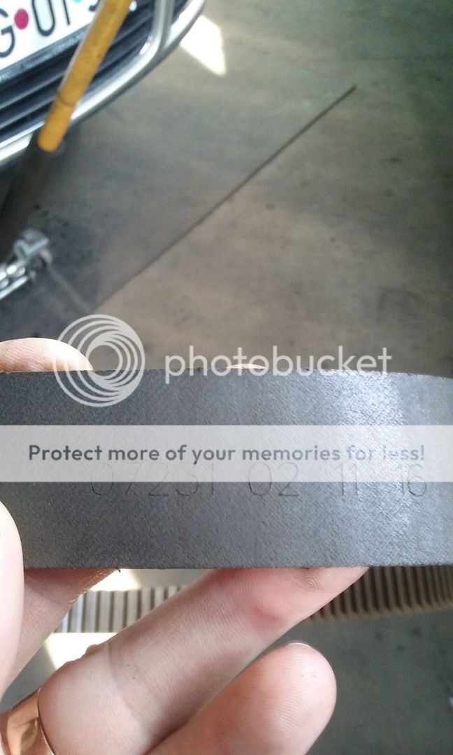

Nu are nici o limita de timp doar km. asta e abureala de reprezentanta romana. Am schimbat-o dupa 8 ani si arata perfect, pe curea era trecut termenul la 10 ani.

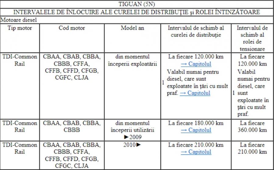

Pun si eu un PrtSc cu intervale de schimb la Tiguan.
Te rog printeaza toata pagina din Erwin, sa vedem despre ce masina este vorba sau ce este in neregula acolo, spun in neregula pentru ca inclusiv la cursurile pentru mecanici, trainerii accentueaza ca NU exista intervale de schimb de timp pentru distributie.
