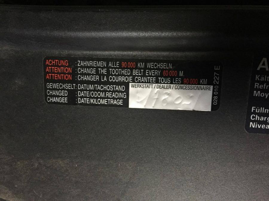

On 6/27/2016 at 7:48 AM, Alextz said:
Buna, stie cineva ce semnifica acest "biletel", oare distributia trebuie facuta la acel nr de km trecuti acolo sau ca atunci a fost schimbata? pls, sa ma ajute si pe mine cineva..mersi!
A FOST FACUTA la nr de km trecuti pe eticheta.
