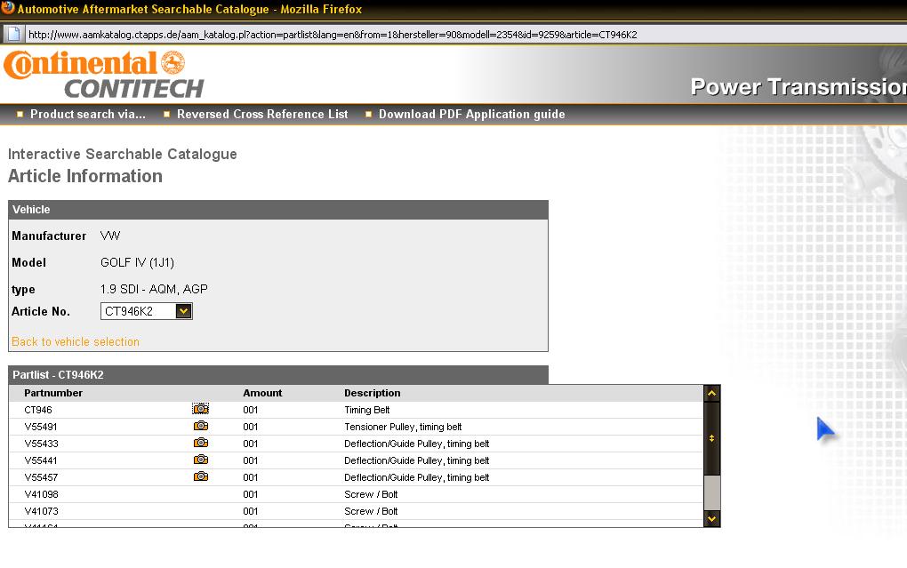

stie cineva dc la 1.9 SDI sunt 2 sau 3 role de ghidaj? am gasit pe un site kituri de distributie, si la 1.9 SDI sunt 2 tipuri: cu 2 sau 3 role ghidaj. fiind un novice, habar nu am. depinde de tipul motorului? AGP sau AQM? nici nu stiu tipul motorului, pentru ca desteptii de la inmatriculari nu mai scriu pe taloanele noi :|.
Da, depinde de tipul motorului. Tipul motorului il gasesti atat in cartea de identitate a masinii cat si in talonul. In noul tip de talon gasesti la rubrica D.2. :)
Modificat de Tavy81
multumesc Tavy81... la mine in D.2 am 1JSC AQM X01... sa inteleg ca partea de la mijloc e tipul motorului, deci AQM? oricum o sa ma uit deseara in cartea masinii. multumesc inca o data.

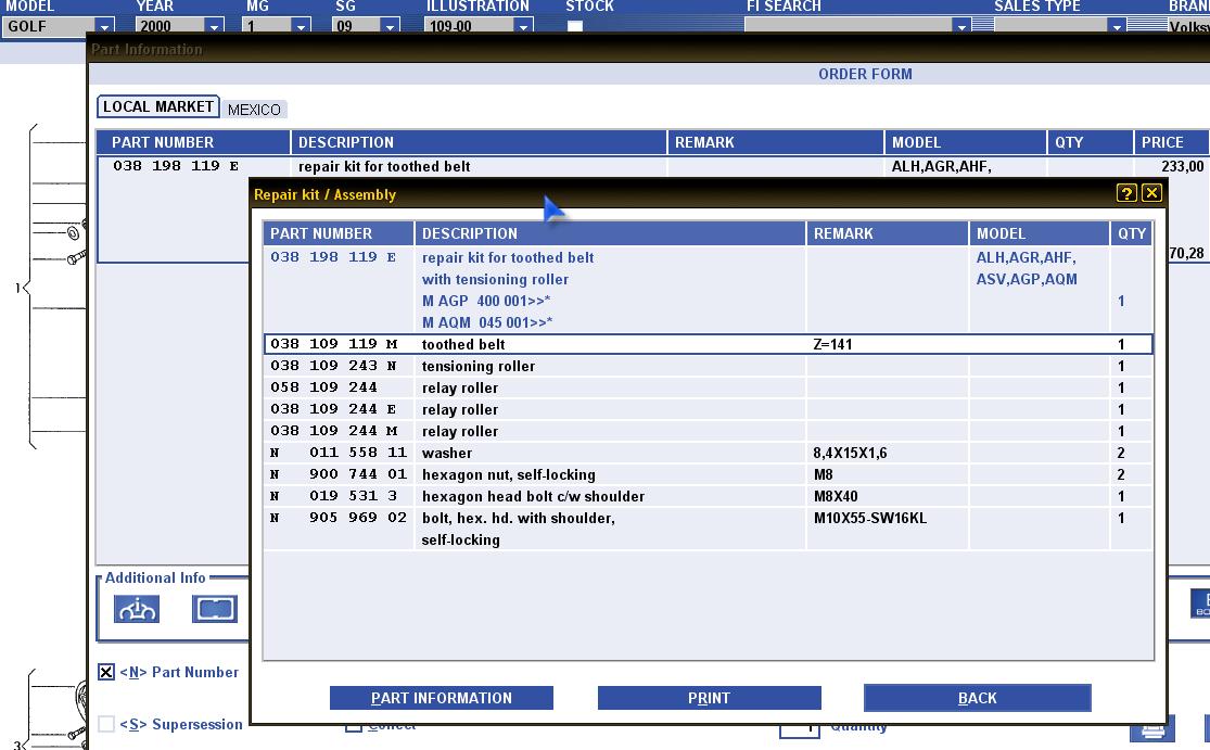

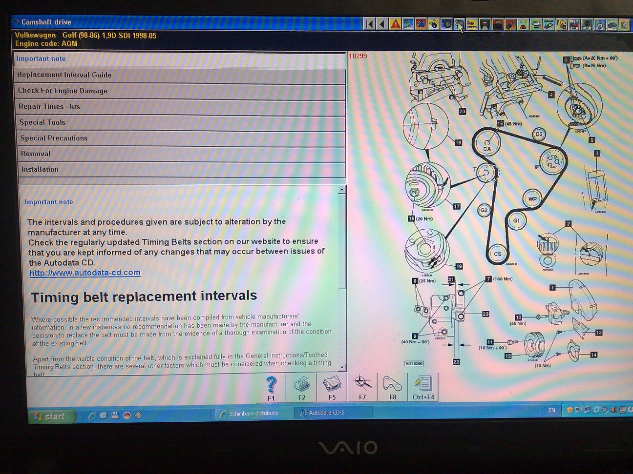

daca e AQM, stie cineva cu cate role de ghidaj trebuie? 2,3?
In Autodata vad ca arata la ambele motoare la fel, adica cu trei role de ghidaj plus cea de tensiune.
E ca la ALH, adica o curea, un intinzator, 2 role mici si una mare.atat!
@flavius 76, marius1982.11 multumesc amandurora dar unul zice cu 2 role mici, celalalt 3 :D m-ati pierdut, mai ales ca sunt afon.
pe site-ul de unde vreau sa cumpar am asa:
var 1. - curea distributie + rola intinzatoare + 2 role ghidaj
var 2. - curea distributie + rola intinzatoare + 3 role ghidaj
stiu ca pentru ambele e bine sa se schimbe si pompa de apa dar...
care sa fie varianta corecta pentu AQM? :P
Nush ,poate mi se pare mie, dar ambii am zis 3 (2 mici si 1 mare), a se citi trei + rola intinzatoare =4
