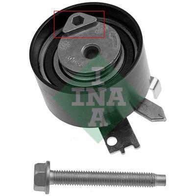

Eu tocmai am patit una mai buna... :) am dus masina in service pentru schimb de distributie, s-a comandat kit-ul (Contitech), s-a adus, iar la montare una din role s-a rupt!!!! Acum astept sa se inlocuiasca, dar piesa trebuie trimisa la producator ca sa se certifice defectul de fabricatie, apoi sa se inlocuiasca... :) Asa ca astept pana la sfarsitul saptamanii (sper)... In timpul asta pt ca am nevoie de masina am acceptat sa se monteze provizoriu rola veche. De la service mi s-a spus ca nu li s-a mai intamplat niciodata sa se rupa o rola. Sa fiu eu asa de "norocos"??? :)
Cum adica "s-a rupt" rola, ca doar nu e de plastic?

S-a rupt partea care am marcat-o eu in chenar, urechiusa aceea, dar baietii au schimbat-o pana la urma cu cea de la rola veche, s-a scos usor, este un bolt conic care tece prin gaura rolei, a iesit usor. Am verificat atent si e ok, nu are rol la miscarea rolei si s-a fixat exact, fara probleme. Precizez ca rolele din kit sunt marca Litens made in Canada, exact ca cele care au fost date jos de pe masina. :P

Si eu am intizator litens dar nu e ca cel din imagine, tot e ALH, nu mi-ai zis daca ai constatat ceva in ceea ce priveste sunetul motorului.
Imaginea e de pe net, nici al meu nu e exact asa, am vrut doar sa arat care era defectul. Motorul mi se pare putin mai silentios, avea niste vibratii inainte care acum au disparut, urmeaza sa schimb uleiul si sper sa il aud si mai putin (am 9000 deja cu cel vechi. Cel mai mare castig pt mine e siguranta, pt ca am masina deja de un an si nu stiam cand a fost facuta distributia, si pornirea la rece care imi facea probleme.

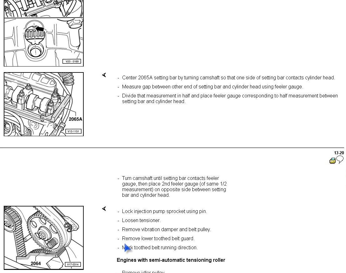

Si nu are reperele respective: pe volant, la pompa de injectie si la axa cu came? Sau nu crezi?
La 1Z difera doar pozitia unde intra pinul de blocare al pompei, asta fiind mai vechi ca si ALH sau ALE
Kisjoska, poate au montat cureaua invers sensului de functonare.
Apropo, conteaza in ce sens pui o curea noua? In manual scrie doar ca "observe direction of rotation", insa pe curea nimic ca sa indice asa ceva.
Poate sunt unele cu sens dar nu am vazut inca pe nici-o curea....
