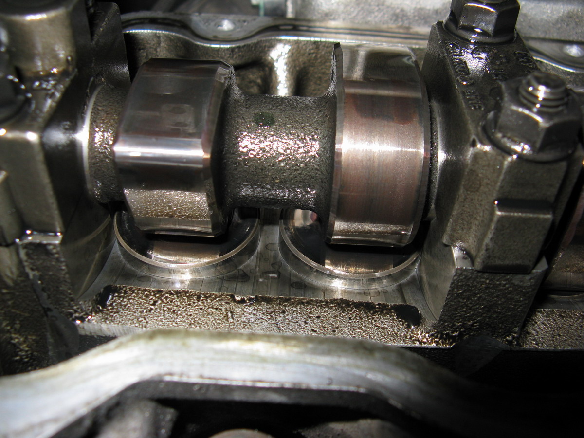

Am uitat sa intreb pe cei cu ochiul format daca axul cu came si tachetii arata ok. Mersi.

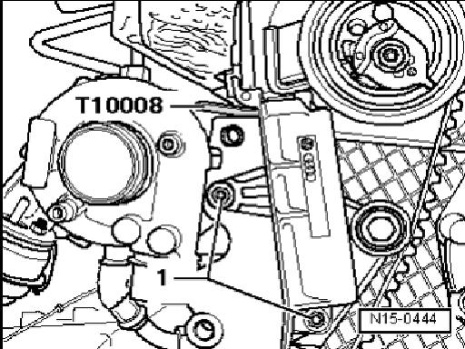

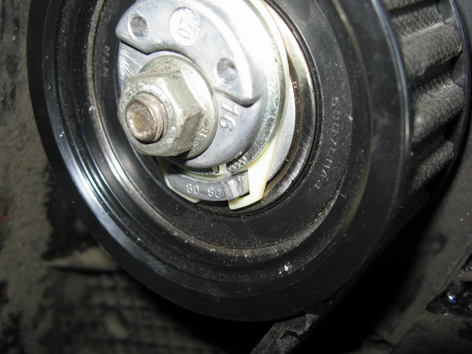

Acolo e alt tip de motor, PD din cate intuiesc, cu arcuri si 2 intinzatoare.
Nu, e exact la semn, a mers din prima, nu am dat motorul peste cap, nimic dubios. Uite, asta e poza de pe masina mea:
Da, am vazut ca e alt tip de motor, dar asa se aude la toate daca e prea stansa. Totusi poate se aude asa vreao rola, pana se rodeaza. Oricum, monitorizeaza zilnic motorul sa vezi daca se amplifica sau poate scade zgomotul.

Axul ala cu came banuiesc ca e doar murdar, nu?
Ca daca e atat de zgariat precum pare in poza, nu e bine.
Nu stiu, poate o editezi in paint sau fii mai explicit, pare slefuit si de culoarea alamei, nu e zgariat propriu-zis.
Aha. Daca e slefuit pana la culoarea alamei, numai bine NU e.
Dar o sa mai mearga o vreme.
