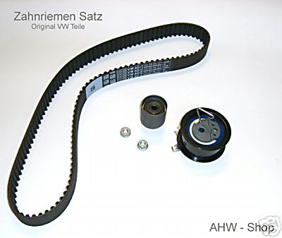

buna forumistilor! am cautat pe forum dar fara rezultat (sau poate nu am cautat unde trebuie!) o imagine cu kit ul complet de distributie pentru vw bora 1,9 tdi, 85 kw, 115 hp, motor AJM! am gasit un kit original vw prin germania care contine curea de distributie, o rola intinzatoare, o rola de ghidaj(bineinteles ca voi schimba si pompa de apa si cueaua de servicii(servo directie,ac...)! as fi recunoscator daca ma poate ajuta cineva,am un dubiu in ceea ce priveste o alta piesa ii spune pretensionator cred si nu stiu daca trebuie schimbat si ala! va multumesc la toti!
Piesa de care spui tu este intinzatorul hidraulic ... cam la 2 schimburi de distributie ar necesita si schimbarea intonzatorului.
Ca piese recomand:
Curea distributie Contitech
Role INA
Pompa de apa Hepu
Antigel Hepu nou
Curea accesorii continental
Aceste marci de piese sunt si cele care le pun si cei de la \X/ OOOO ca echipare pe original
multumesc Fritz ! am fost la un magazin de piese si mi au facut un pret in jur de 300 de euro pt kit de distributie SKF cu curea gates si role ina, pompa de apa originala vw(nu stiu cine o fabrica), intinzatorul hidraulic + curea accesorii continental( tin sa precizez ca momentan ma aflu in italia si urmeaza sa merg in tara pe la sfarsitul lunii) ma asteapta un drum lung si mai am de facut circa 1500 kk pana am exact 60000 kk de la schimbul de distributie precedent care l am facut in 2006! a ,inca ceva pt schimb o duc la un prieten italian la service ul lui si imi ia manopera cam 100 de euro,ies cam la 400 de euro cu tot? pretul e bun,fata de romania? inca odata multumesc!
