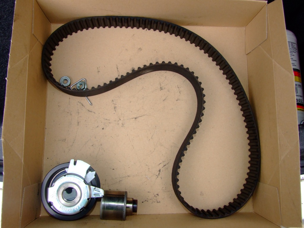

Ce parere aveti despre kitul de distributie SKF (curele gates , role SKF)???...este bun sau....
schimbat distributia....
1250 ron..aproximativ...autoworld cluj...durata ~6ore...

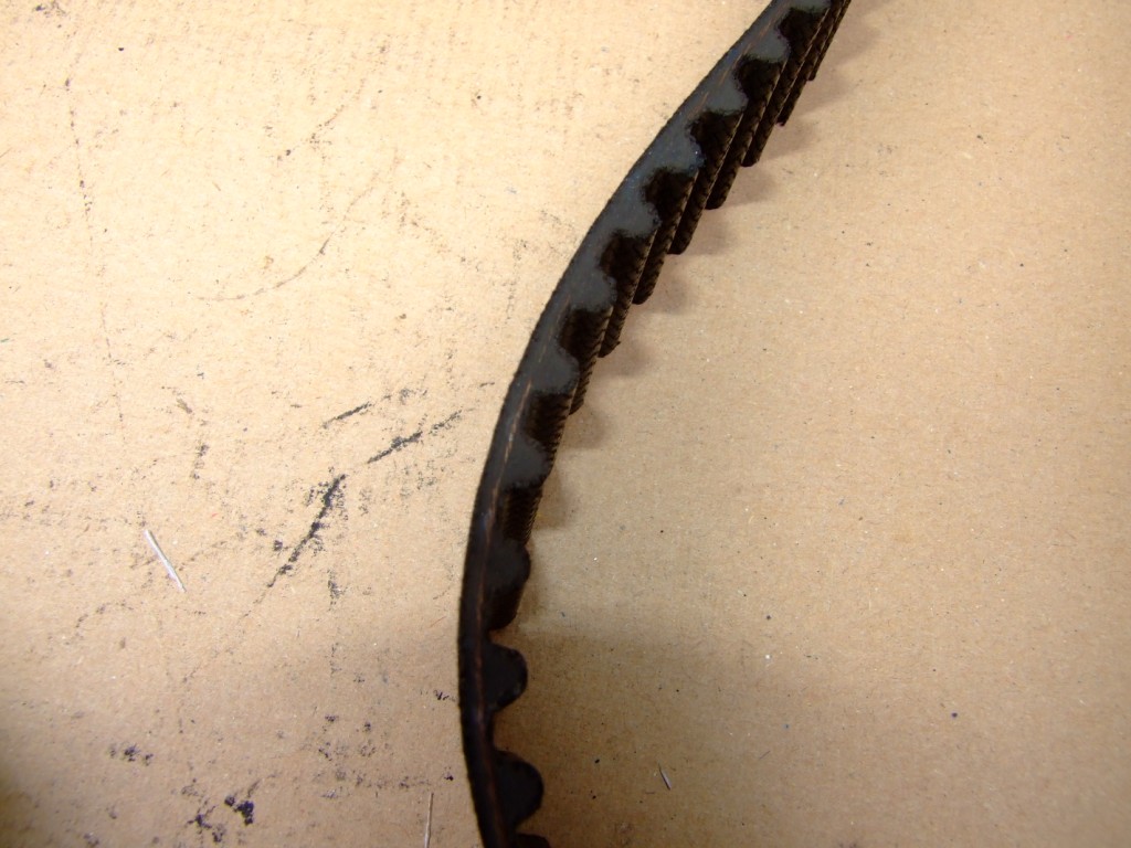

acum..am piesele vechi..cine imi poate zice daca sunt chiar uzate?
as fi recunoscator
Pt robert 27:
Mai are cineva pe forum aceeasi problema, dupa ce si-a facut motorul, respectiv distributia si el suspecta bujiile dar e posibil sa nu fie ele de vina. E posibil sa fie avansul care trebuia verificat dupa schimbarea distributiei si era bine daca il punea in parametrii dar spre limita maxima, asta ar fi ajutat la pornire; pe linga avans care tine de pompa de injectie mai este si axa cu came care daca nu se aliniaza perfect cu arborele cotit poate duce la o usoara pierdere de compresie(supapa se inchide un pic mai tarziu ).Poate s-a mai lasat putin cureaua pina ai ajuns acasa si astfel a deviat putin de la punct. Eu zic sa-i verifici avansul si compresia.
Salut !
La ochi nu iti poti da seama daca piesa respectiva mai e sau nu buna ,cand ia venit timpul tre schimbata ,cu distributia nu tre sa te joci niciodata , '' ca a vazuto x sau y si ca mai merge" ,cureaua si rolele suporta niste tensiuni foarte mari si de aceea tre sa le schimbi cand recomanda producatoru .
Eu stiu ca SKF sunt lideri mondiali in rulmenti ,deci rolele sunt bune ,dar cureaua sa fie totusi contitec sau daca nu macar bosh. :)
