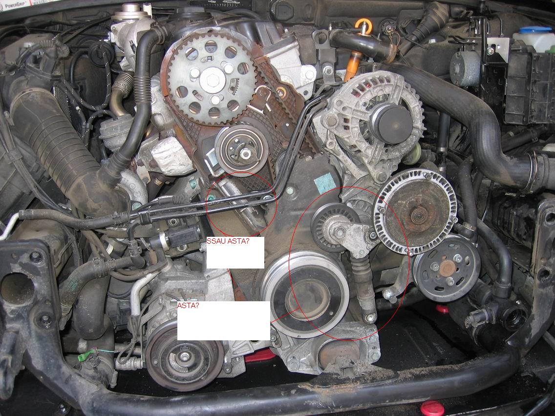

Bixy, eu am schimbat rola de ghidare, cea intinzatoare, cureaua, si pompa de apa. Astea sunt invartite de cureaua de distributie. De ce zici tu acolo este intinzatorul de la cureaua de alternator. Am dreptate?
Nu stiu exact unde e.Am sunat azi la un magazin de piese auto si mi-au spus ca acel amortizor se schimba numai daca se strica.La ultimul service la care am fost in oferta pentru schimbul distributiei mi-au trecut si un "amortizor vibr IPD-273 ron" pe langa celelalte piese.Ce sa fac sa il schimb sau nu?

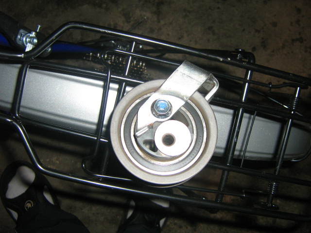

Despre asta este vorba? M-am uitat pe niste detalii de la kit-ul de distributie, si nu apare niciun amortizor de vibratii!
Asta e rola corespunzatoare amortizorului. Amortizorul este cel din partea de jos a rolei din poza.

Se schimba o data cu distributia acest amortizor sau nu? Daca nu, cand?

Eu nu am schimbat acel amortizor. Nici nu am stiut ca se schimba :P Spune-mi te rog care dintre ele.
Modificat de Be
Cel de la rola.Am descoperit ce e cu el.Pentru golfuri pana in 2002 se schimba,dupa aceea s-a renuntat la el.
