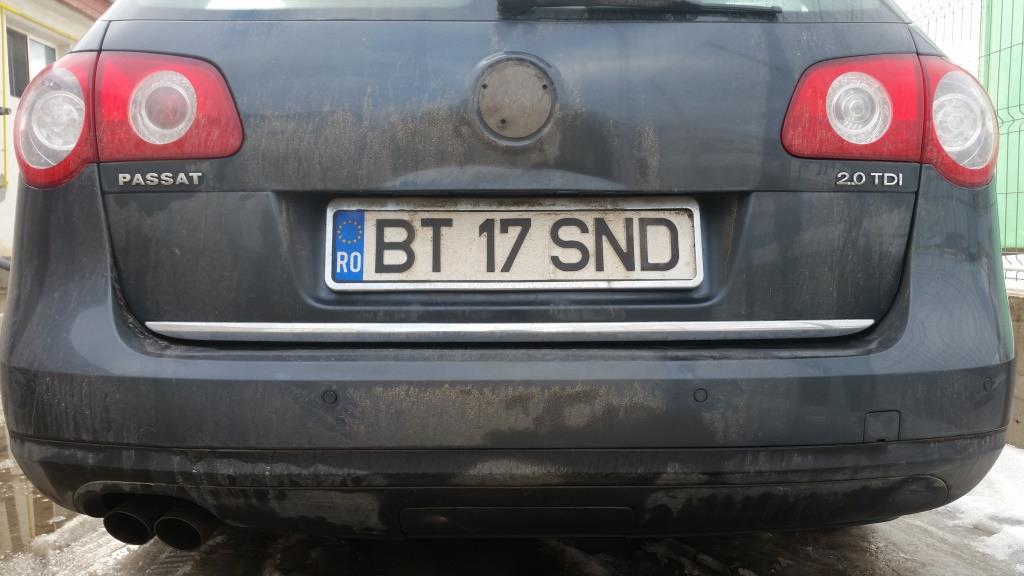

Salutare, am avut si eu ghinionul ca in concediul de anul acesta sa ma ''pupe'' unul din spate...si bineinteles am primit asigurarea dupa care mi-am continuat drumul spre casa cu moralul la pamant..dupa ce am ajuns acasa si am demontat bara spate am observat ca inafara de bara si haion nimic nu era indoit, asa ca mi-am cautat piesele lovite in dezmembrai, casa fie direct pe culoare, am montat haionul cel nou (din dezmembrari) si acuma surpria cea mare, masina vede haionul deschis chiar daca el este inchis. Trebuie facuta ceva adaptare pentru inchizatoare (broasca din usa) ??? Nu mai pot face nimica pana nu aflu ce trebuie facut, s-a mai lovit cineva de problema asta ??? Help me pls !

Schimba yala cu cea veche, daca aceasta nu e deformata..... problema pare sa fie din switch-ul hayonului montat

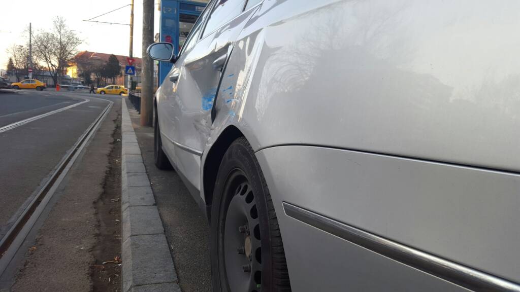

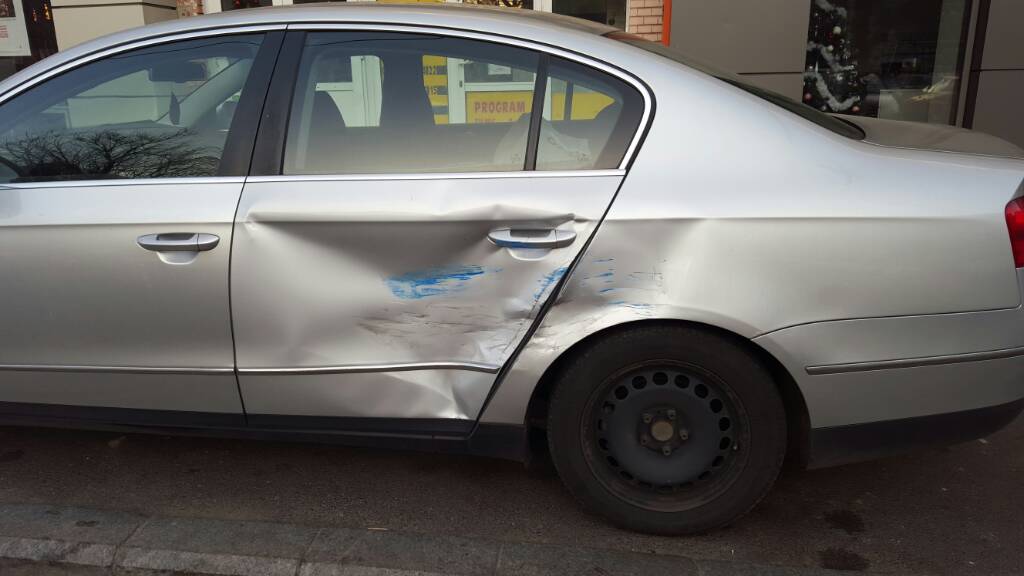

Super surpriza inainte de revelion. Gasita in parcare, vinovatul are la omniasig. Ce sanse am sa o repar la reprezentanta? Presupun ca aripa trebuie inlocuita pentru ca nu vad cum ar putea fi indreptata. Si la care reprezentanta? PBN, PBV, Midocar, Avia....post-52441-14519001687921_thumb.jpgpost-52441-14519001754397_thumb.jpg
da, usa garantat - destul de urat facuta si buza de la aripa....
De aripa a trebuit sa trag ca sa intre roata cum trebuie. Usa categoric cer schimbare, ce ma intereseaza mai mult e ce fac cu aripa si unde, sa am garantia cat de cat ca iese ok. Sa cer vopsire totala ca sa nu am surprize de nuanta? Presupun ca diferenta pana la vopsirea totala ar trebui sa o suport eu.
acum, cel mai bine un specialist pe tinichigerie/vopsitorie iti poate raspunde.....
se poate face si numai zona respectiva si sa nu se vada - depinde de vopsitor/pregatire/materiale
  On 04.01.2016 at 9:37, cosmin_nst a scris:
Super surpriza inainte de revelion. Gasita in parcare, vinovatul are la omniasig. Ce sanse am sa o repar la reprezentanta? Presupun ca aripa trebuie inlocuita pentru ca nu vad cum ar putea fi indreptata. Si la care reprezentanta? PBN, PBV, Midocar, Avia....attachicon.gif20151227_155827.jpgattachicon.gif20151227_155836.jpg
Avia pantelimon sunt OK pe vopsitorie....
Multumesc de sugestii. Acum sper sa fie totul ok si cu Omniasigul, sa-mi accepte reparatia la reprezentanta, cu piese originale, dat fiind ca masina are aproape 9 ani.
Am facut constatarea, si desi am tot insistat, mi-a dat reparatie pentru aripa spate, nu inlocuire. A zis ca daca serviceul constata ca nu se poate repara, o sa faca reconstatare si sa ceara inlocuire si sa justifice ca nu se poate repara...
Avia motors militari e diferit ca si calitatea lucrarii de avia motors pantelimon? Cel putin ca feedback pe forum, e mai subtirel cel din militari.
Modificat de cosmin_nst
Eu as opta fara ezitare repararea aripei spate! Ai idee ce presupune schimbarea aripei spate? Sanse mici sa mai ai lufturi egale la portbagaj si usa, daca incep sa taie aripa si sa sudeze una noua ...
Da, pana la urma cred ca pe solutia asta voi merge, cu reparat. Oricum ar fi, la revanzare ma va costa.
Am fost ieri la Avia Motors Pantelimon sa cer o parere; consilierul de service crede ca se repara ok, fara kilograme de kit. Ar dura in jur de 7 zile lucratoare. Vreau sa vopsesc si portiera sofer si aripa stanga fata pentru ca au fost prost vopsite si am primit oferta de 900 ron ambele. O sa mai cer o oferta si de la Brady, pentru ca sunt ceva mai aproape, doar ca am inteles ca e o loterie mai mare la ei.
Despre Avia Motors Militari nu sunt foarte multe pareri, deci daca e sa merg pe Avia, fac un efort si ma duc pana in Pantelimon.

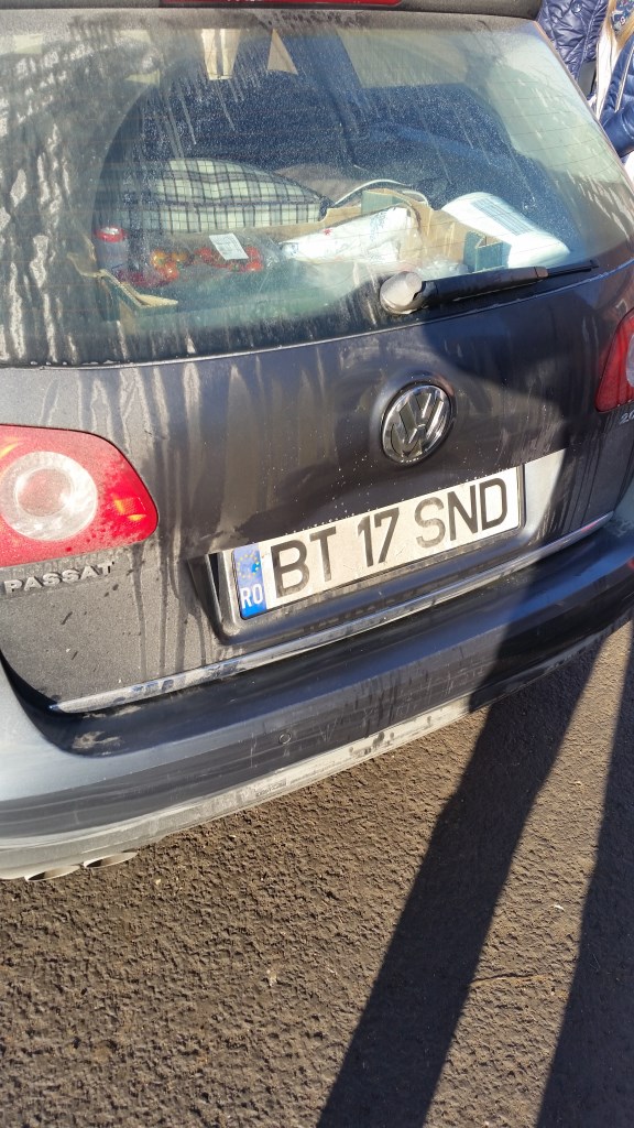

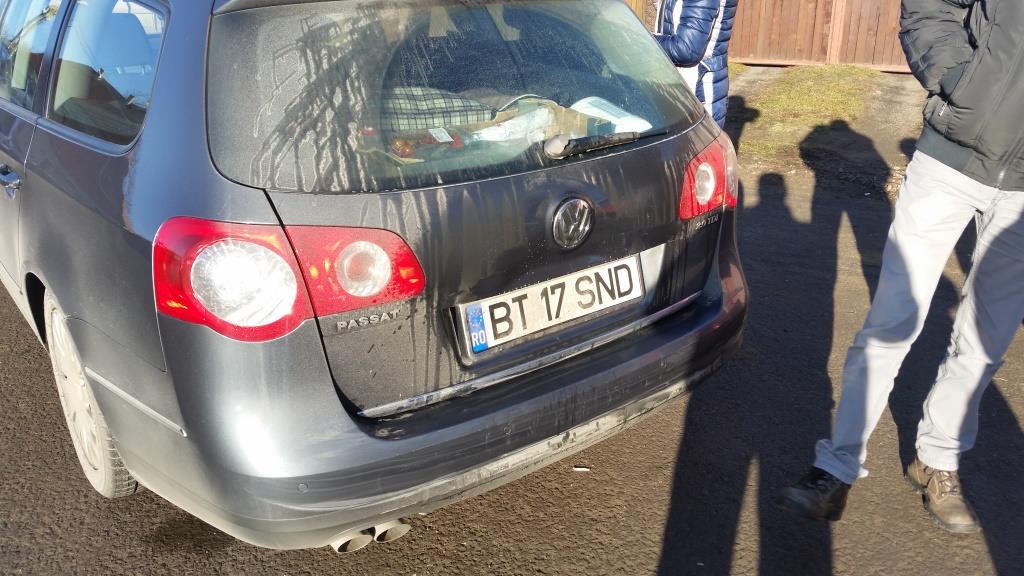

Va salut, am avut si eu ghinionul ca in concediul de Craciun de anul trecut sa fiu lovit de unul in spate cand am oprit la o trecere de pietoni, care a fost bagat in mine de altul care la randul sau a fost izbit de un domn binevoitor din Republica Moldova, deci 4 masini avariate; pe langa faptul ca nu m-am mai bucurat de concediu, acum astept raspuns de la BAAR, tipul din Moldova avea carte verde valabila de pe 24.12.2015 pana pe 07.01.2016. Eu am avut cele mai putine daune, bara spate infundata+ haion+ senzori parcare distrusi. A mai trecut cineva prin chestia asta cu BAAR si probleme cu cartea verde?
Si ca daune stie cineva ce ar trebui schimbat si ce vine vopsit, bineinteles ca as dori sa le schimb pe toate, dar pana nu mi se da un evaluator nu ma pot preciza. Astept niste sfaturi, va multumesc frumos. O zi cat mai frumoasa sa aveti.
Am atasat si poze, intre timp a cazut si emblema; manereul haionului este deformat dar inca functioneaza; senzorii cateodata merg, cateodata nu, nu stiu daca se vede in poze, dar pe bara mi-a ramas imprimat numarul de inmatriculare al celui din spatele meu.  :winter:

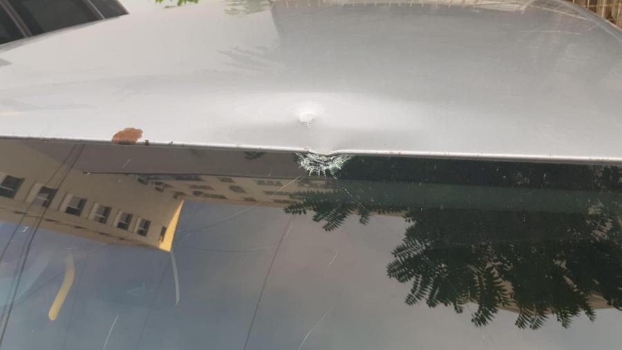

Salut. Proaspat intors din concediu, am gasit masina ca in poza. Cineva a aruncat ceva de la geam cel mai probabil. Pe langa inutila incercare de a rezolva ceva la politie dat fiind ca mai multi locatari arata cu degetul o familie, unde imi recomandati sa o repar si daca voi credeti ca se indreapta plafonul ok.
Merci, Cosmin.

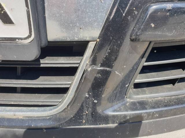

Am avut si eu parte de un mic incident si as vrea sa stiu daca merita sa repar bara actuala (oem) sau sa cumpar una AM la 250-300 ron.
In oricare dintre cazuri va fi nevoie de vopsire, diferenta consta in pretul reparatiei celei actuale si pretul celei noi.
Inca nu am dat bara jos de pe masina, dar vad ca cel putin o ureche e rupta.
Imi dau seama ca cea AM la pretul ala e plastic casant dar ma gandesc ca e noua si nu are urechi rupte, indoituri.
A montat cineva ceva AM? Probleme majore?

Problema e ca nu gasesc una ca a mea cu gauri pentru: senzori parcare, park assist, spalatoare faruri (nu mai zic sa fie si la culoare)
Eu zic sa eviti produsele aftermarket. Am cumparat o bara fata la B6 noua aftermarket si era atat de proasta incat zici ca era de la alta masina. Am luat din dezmembrari si a fost ok.
Ce inseamna proasta? Nu venea la linii? Nu se monteaza usor?
Cu cine am mai vorbit nu vrea sa-mi lipeasca bara mea si nici nu gasesc una un dezmembrari...nu prea am solutie decat una AM
Nu se alinia cu aripile. Nu era ceva subtil, erau 2 cm diferenta cel putin. Si am luat bara de la Volksparts.
Vezi ca sunt siteuri unde pui cererea si centrele de dezmembrari iti trimit oferta. Cu ceva noroc gasesti si la culoare.
Poti incerca si cu aftermarket, cum ti-o fi norocul acum.
Da încearcă să lipești bara pe spate cu niste întărituri puse! Că văd nu e sparta! Merge reparată.
