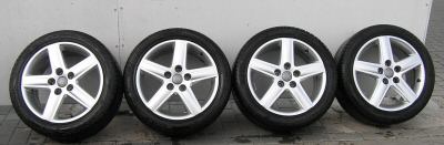

Mi-am luat jante de S6 in urmatoarea configuratie:
Aluminum 7.5J x17"ET 45, Factory, OEM Manufacturer Part Number: 4F0 601 025
Number of Bolts: 5 ; Bolt Diameter: 112
Anvelope: Continental (nu stiu de care) 235/45 ZR 17 94 Y
Atasez deocamdata pozele din Germania si dupa ce sosesc o sa le vedeti si montate pe masina;
O sa dea bine pe masina.Arata ok.
