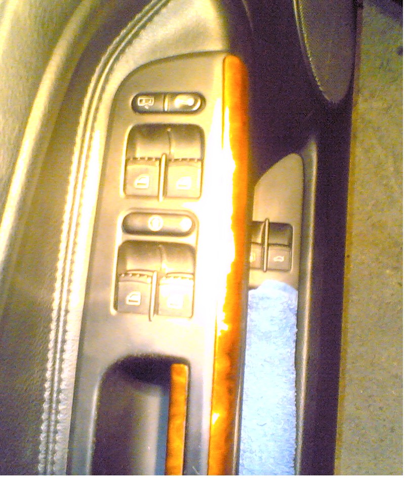

deci:butonelul pentru geamul soferului a inceput sa mearga mai greu.
pot sa ii schimb locul cu unul din cele pentru geamurile spate?
daca da, cum?
toata consola din poza cum se scoate?
va multumesc!

deci: 1.se poate curata butonul?merita schimbat??
2.daca da, cum dau jos muchia aia de lemn?
m-am uitat la un passat fara lemn, asa e, ca in poze!
dar comparat cu ce am pus eu, nu imi dau seama care muchie sao fortez sa iasa!
help! :)

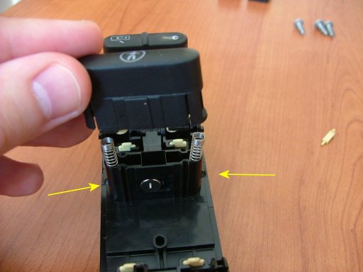

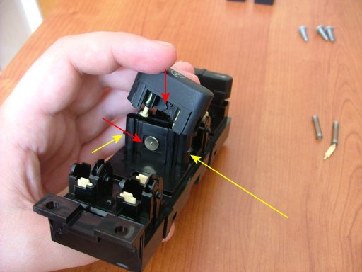

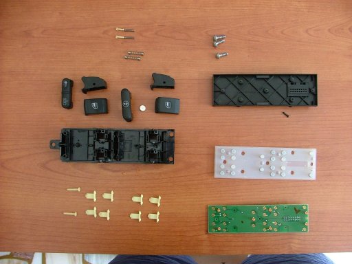

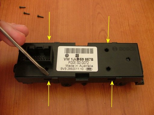

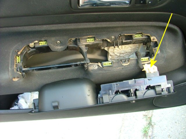

Dupa ce dai jos plasticul negru din prima poza practic ea sta numai in clemele galbene pe care le vezi in cea de a doua poza .
Incearca sa fortezi ridicarea di partea cu butoanele si trebuie sa iasa .

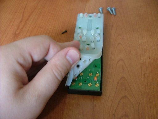

Eu am curatat la o octavia cu spray de contacte si a mers .
Atentie !!!!! NU da cu spray si pe membrana alba este posibil sa o atace , mie mi-sa incretit putin .
Bafta !
la mine nu exista bucata aia de plastic negru!
uitati-va la poza pusa de mine.sunt 2 "lamele" de lemn!
s-o scot pe cea dinspre usa?
Da Doctore !
Nu este neagra partea din interiorul minerului ,este imitatie de lemn dar este acelasi lucru .
Daca nu te descurci stii unde ma gasesti . Atentie la circuit F3 ca posibil sa inchida zona pina saptamina viitoare .
dar daca incerci ca in poze nu ai cum sa gresesti .
bafta !

a iesit in 2 minute, a trebuit numa ceva mai mult curaj!
acu am venit cu toata jucaria sus, sa o iau la "gadilat"!
multam muuult!

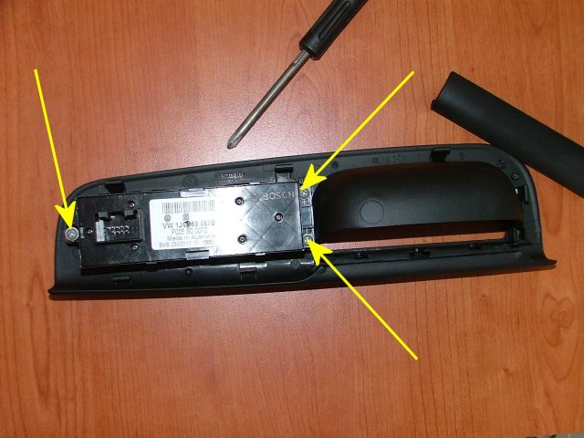

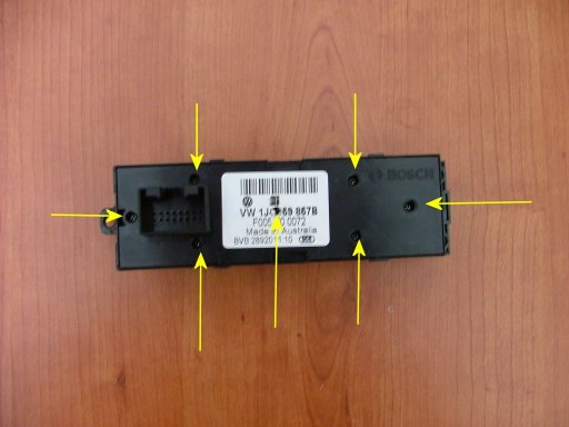

L.E intrebari de la fata locului":

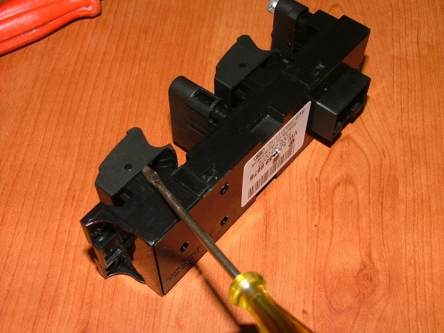

1.ce pana mea de suruburi sunt alea miciile, ca nu am gasit nimic sa bag in ele, si am o mie de torxuri si minuni pe aicea!

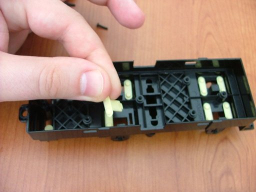

2.pe poza a 4-a, pastila aia metalica a ramas pe butonel, nu pe carcasa, cand am trasa butonelu afara!oare de aia nu merge nici asta?(nu ramane blocat)
Modificat de doctorul
Surubelele sunt ceva de genul celor din telefoane . La orice taraba din piata gasesti ieftin un set de surubelnite care le mai poti folosi si la altceva .

L.E. gata, demontat, remontat.
contactele sunt f mici, m-am temut sa dau cu spray, aveam un WD40 universal, din cora, pe care scrie ca e bun pt 1000 de dracii, dar s-ar fi imprastiat pe toata placuta, si mi-am zis ca nu e cazul.
am schimbat o "pernuta" de la butonul cu pricina cu o alta "pernuta" de la unul din butoanele din spate.
ma duc sa fac proba!
!pernuta nu e cel mai potrivit cuvant, era o bucatica de plastic alb, cine s-a uitat la poze s-a prin deja, cred!
L.L.E :montat, merge perfect.pleaca geamul la cea mai mica apasare.abia acu mi-a trecut prin cap, si imi pare rau ca nu am dat cu niste spray din ala pe un betigas de curatat urechi ;) si sa fi dat cu ala pe contacte.
