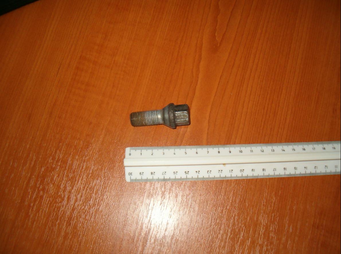

Salut hai c-am facut o poza la prezoanele lungi. (le am intr-o punga). Pe masina acum sunt combinate 10 prezoane lungi cu 10 prezoane scurte... Ma rog... :icon_thumright:
Cele scurte au cam 1 cm in minus dar omu de la service a zis ca nu e prob ca prind bine si alea.

in cazul tau cred ca da, pt ca din ce spui si din poza cu prezonul jantele de aluminiu nu sunt originale.la jantele originale merg prezoanele de la cele de tabla perfect.(adica nu sunt scurte)in general jantele aftermarket vin cu prezoane pt ele(lungime,conicitate).pt siguranta este indicat ca prezonul sa se infileteze 7-8 ganguri(cam jumatate).

Diferenta intre ele este de conicitate, la cele de tabla conul este mult mai mic (mai scurt) si mai rotund spre hexagon, iar la aliaj, conul este mai lung, mai ascutit; sper sa intelegi ce vreau sa iti zic. Prezoanele ca si filet sunt la fel de la Golf, Bora, Passat.
