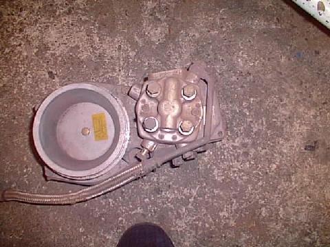

am citit cam tot ce e pe aici pe threadul asta si pe altele si in timp ce citeam mi-a venit in minte capul de la injectie acolo unde se distribuI benzina pe fiecare piston ! Acolo cineva mi-a explicat ca exista un flotatant (nu stiu exact despre ce e vb ..... ) care in functie de presiunea care vine benzina urca si coboara ! Astfel vine si intrebare care mi-a trecut prin minte : ESTE POSIBIL CA ACEL "FLOTANT" SA NU MAI URCE SI CA COBOARE CUM TREB ??? si daca da : CUM AR REACTIONA MOTORUL IN CAZUL ACESTA ???
Modificat de Raekwon
  Raekwon a scris:
Chiar o intrebare foarte indreptatita !
se pare ca nu stie nimeni sa raspunda la intreb asta ... :icon_thumright:
E vorba de talerul de la injectie. Acesta e ridicat de aerul aspirat de motor, dar el nu se misca complet liber ci este impins in jos de presiunea creata de regulatorul de presiune de pe chiulasa. Bratul talerului misca in capul de injectie un fel de cui pontou care dozeaza cantitatea de benzina.
Sincer eu nu cred ca se poate bloca cuiul pontou in injectie si sa nu se mai miste liber decat daca a stat aruncata injectia pe undeva. Daca vrei sa verifici talerul scoate furtunul de admisie de deasupra lui si misca de el in sus si in jos. Trebuie sa se miste usor si discul talerului sa se aseze bine jos, sa nu atinga marginile. La inceput s-ar putea sa mearga mai greu in sus din cauza presiunii ramase in sistem care opune rezistenta destul de mare.
ms codres :( pt info o sa il verific de curiozitate macar si tot il verific ....
