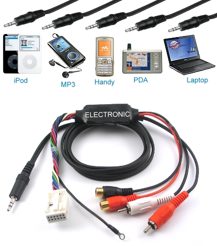

Am montat azi emulatorul de CD-Changer si am facut primele teste cu muzica+indicatii navigatie simultan in boxele masinii.
Muzica setata 70% din volumul maxim si indicatiile 100% este o combinatie ok.
Nu e rau, dar nici perfect :blink: Problema este ca trebuie sa dau volum 15-18 pe Stream (fata de un 8-10 pe CD sau 10-12 pe radio). Si am mai observat si ceva zgomot de fond in momentul in care conectez PNA-ul (cand nu se aude muzica se aude un fasait discret). Cu proxima ocazie incerc si cu un player mai "profesionist" gen iPOD sa vad daca si cu ala face. Per total sunt multumit.
Nota 8/10 :)
PS: un lucru stiu sigur: nu mai dau jos rama de la radio cat traiesc... zici ca e antifurt, abia am dat-o jos :)
Modificat de rvacaru
Cate o data "mai binele" e dusmanul "binelui"... :vaidecapulmeu:
Am gasit sursa parazitilor: alimentatorul 12V-5V (USB). O sa incerc sa imi fac un mic montaj cu un preamplificator si un filtru DC/DC poate scap de ei. Daca merg pe baterie merge OK.

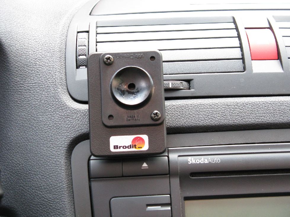

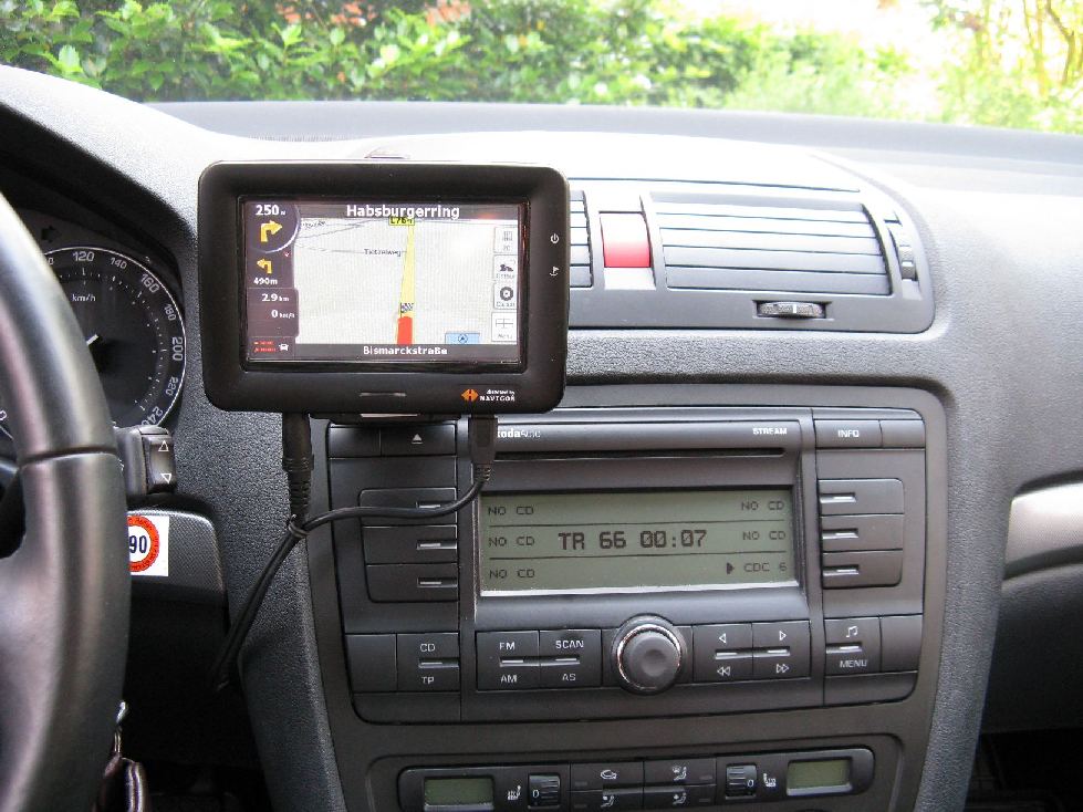

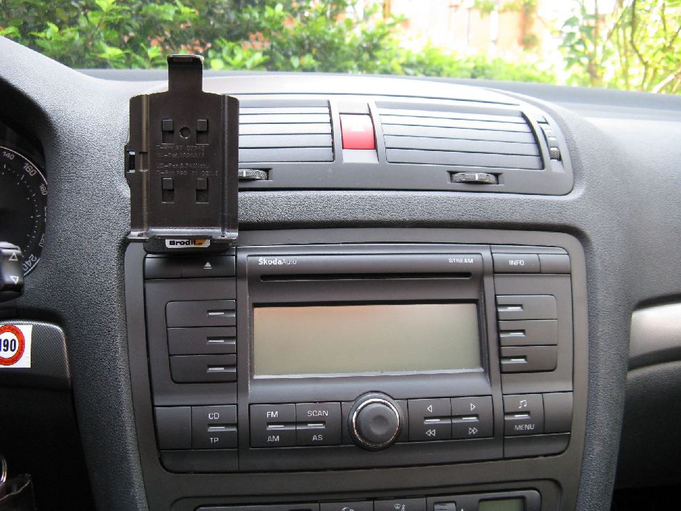

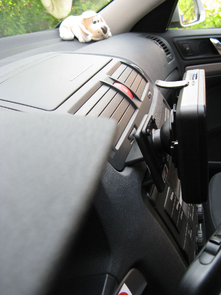

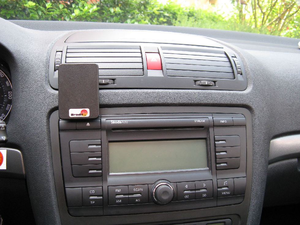

Azi am montat suportul Brodit pt navi. Acum am muzica de pe PNA si indicatiile vocale in boxele masinii. E ok!
Mai pe seara postez si pozele cu pasii de la montaj. Deocamdata un sneak-preview :)

Si detaliile de montaj Brodit Proclip
