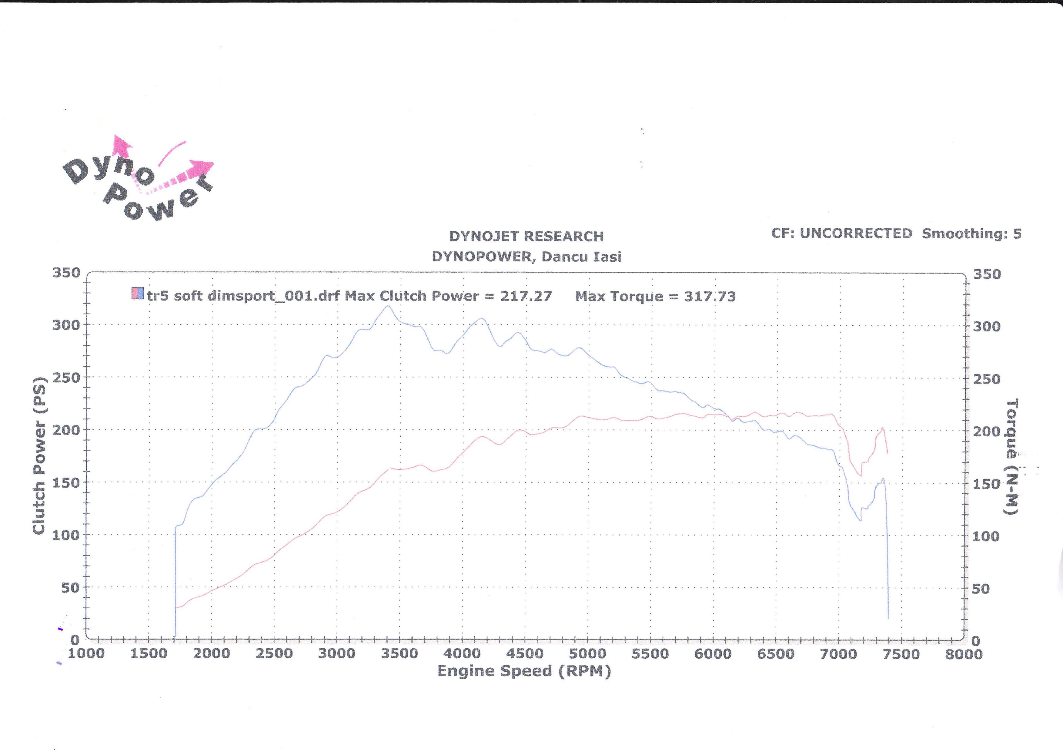

Postez si o fisa dyno :frigbaitata: Cu turbo stock, evacuare si stage2 eu zic ca e ok.
