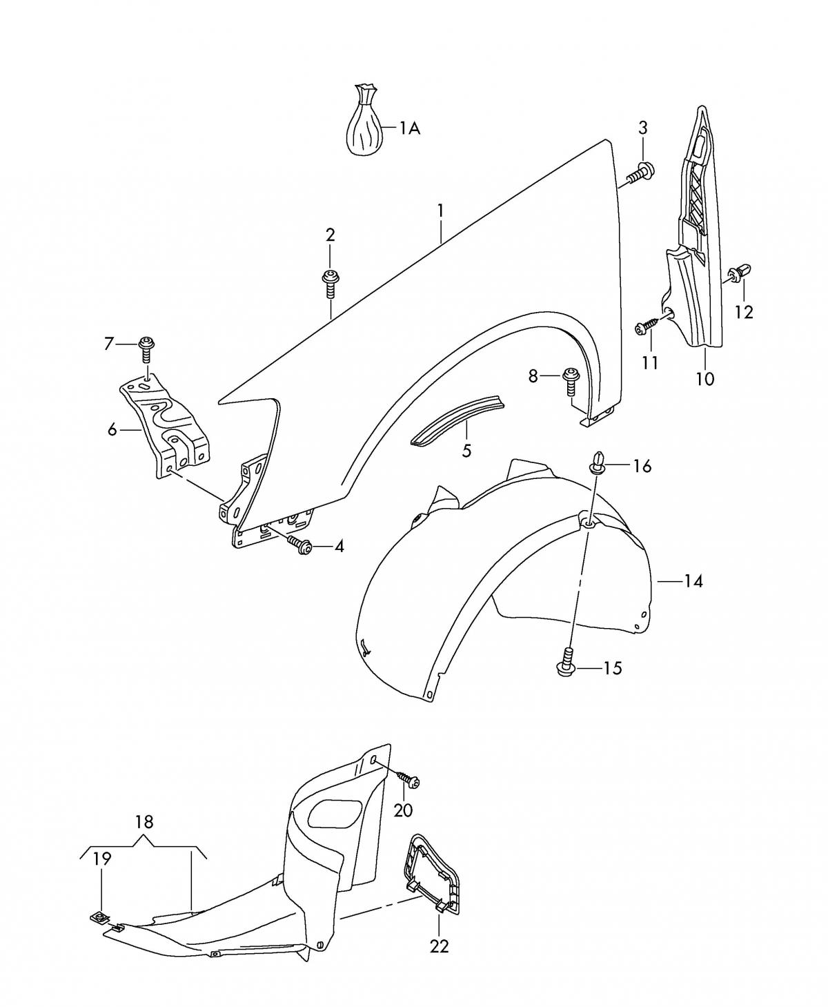

Am si eu o problema. Ieri am lovit cu partea stanga fata un mal de zapada (gheata). A fost un zgomot ingrozitor, insa bara nu a patit nimic. Totusi, plasticul de pe interior s/a spart. De unde as putea cumpara unul si cam cat ar costa??? :winter:
Vezi in primul rand care din aparatori este sparta(sunt 2 aparatori 14 si 18 din schema)
post-64586-0-34304600-1355830334_thumb.j
Multumesc pentru schema. Cea de jos este cea cu problema. Am cautat ceva pe internet, dar nu am vazut decat partea de deasupra. Cat priveste raspunsul cu reprezentanta, eu ma gandeam sincer sa cumpar ... de la taraba din piata.
Incearca la autokarma, eu de la ei am luat carenajul complet pentru ambele roti, acum 2 ani, la un pret bun, cam 150 pentru fiecare roata, dar nu mai stiu pretul pe repere, pe tine s-ar putea sa te ajunga mai putin, ca ai doar partea frontala de schimbat, daca am inteles bine.

Din cate am inteles eu, acest forum are ca scop impartasirea de idei, noutati, informatii etc. si de socializare a posesorilor de VW, care doresc sa participe la asa ceva, in loc sa mearga la reprezentanta de unde au cumparat masina pentru a-si rezolva problemele. Oricum, iti doresc tie si tuturor posesorilor de VW Passat, un simplu si sincer LA MULTI ANI!
Eu ti-am sugerat de inde poti lua piese oem , piese de care esti sigur ca se potrivesc la fix la locul lor. Nu am spus ca trebuie sa le si montezi acolo. Dar daca tu vrei sa iei piese AM la care sa le mai dai tu gauri ca nu se potrivesc cu suruburile de pe masina si la celelalte gauri, e treaba ta. Si tot treaba ta daca tii cont de sfaturile noastre sau nu.
