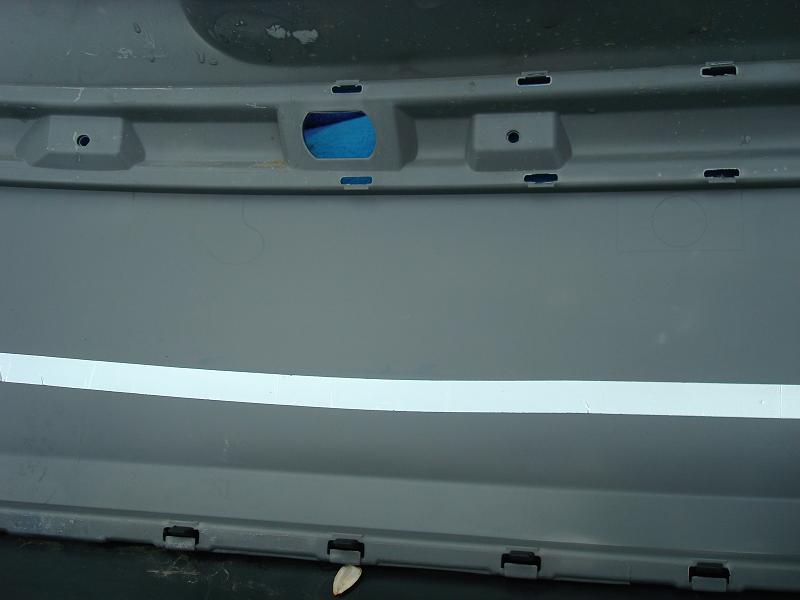

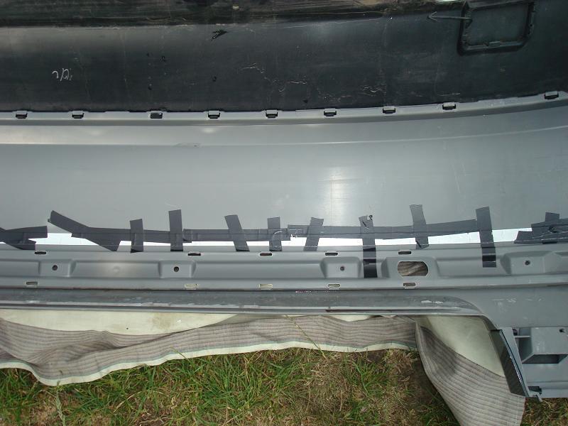

Un sfat pentru doritorii de senzori electromagnetici- nu va cumparati, sunt o mare teapa. Am cumparat 3 pachete pentru 3 masini diferite si nu au mers decat pe masina mea o singura zi. I-am montat la 40cm de asfalt si imi detecta si o petricita de 5cm inaltime (tot timpul ma duceau in eroare). A doua zi m-am hotarat sa ridic acea banda mai sus cu 10cm dupa operatiune nu a mai mers deloc,tipau tot timpul. Pe masinile celelalte fix dupa montare au inceput sa tipe tot timpul.
Display-ul nu l-am dat jos de pe bord, l-am lasat toata vara si atasez o poza in ce stare a ajuns de la caldura-calitatea nu gluma tot senzorii cu ultrasunte sunt oki chiar daca se gaureste bara.
Senzorii au fost comandati de aici:
http://tmag.ro/Produse/DetaliiProdus/140/S...rii%20auto.html
Acum caut senzori buni, nu mai vreau chinezarii am inteles ca cei de la Viper 9401TD ar fi mai bunisori , astept pareri :) . Sau daca imi da-ti solutia sai fac sa functioneze cei eletromagnetici, inca ii am montati pe masina, doar am intrerupt alimentarea de la ei.

Acum am vb cu cei de la Tmag si mi-au comunicat ca banda nu trebuia taiata, deci mare atentie, NU TAIATI BANDA.
Modificat de mafia
Daca intre banda/senzor si masa masinii exista cel ami slab contact electric (e destul si apa de ploaie) vor incepe sa piuie. Cel putin la mine asa se intampla inainte sa-l izolez complet cu silicon.
