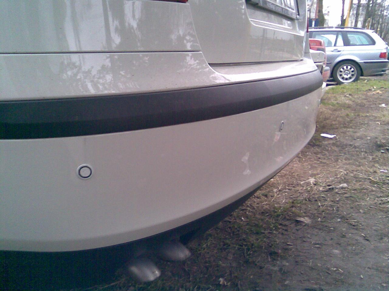

Am si eu nevoie de un sfat. As vrea sa-mi pun senzori de parcare pe spate si n-am ajuns la o concluzie: cei cu afisaj LED pe un display care deobicei se pune deasupra oglinzii sau cei cu afisaj in oglinda. Este vreo diferenta intre cele 2 modele? Acum se pune si problema unde sa-i montez. (nu sunt pentru gaurit bara). Unde credeti ca e mai bine sa-i pun: bandou sau spoilerul spate? Atasez 2 poze dintre care una cu masina colegului WNS care sper sa nu se supere :). El a schimbat spoilerul cu unul de pe modelele ce vin din fabrica cu senzori dar acesta este unpic diferit. La colturi se continua acea muchie dreapta si nu se rotunjeste ca la cele obsinuit unde senzorii de la margini ar fi orientati putin in jos. Stiu ca o treaba facuta calumea ar insemna sa-mi cumpar spoilerul spate dar sa dau aproape 3 milioane... s-ar justifica?:D
