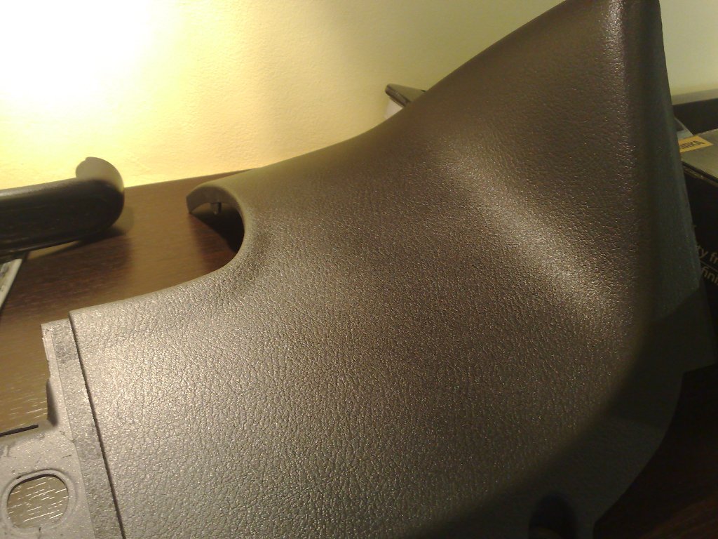

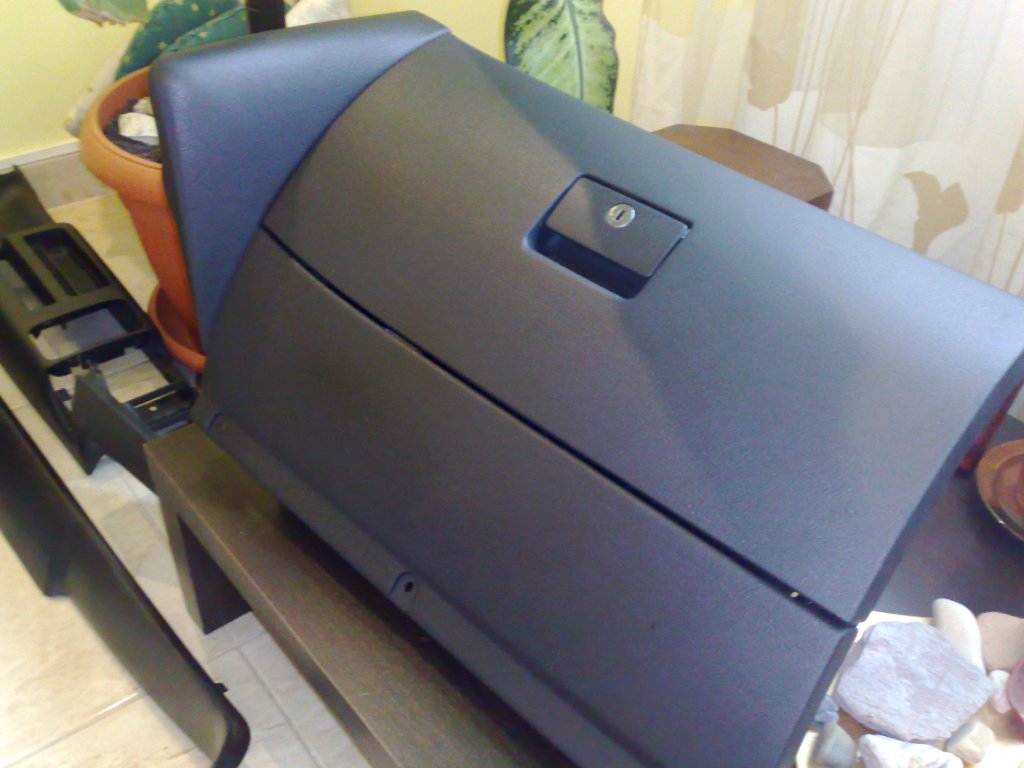

Merci frumos. Plasticele la interior le-am facut eu acasa, 3 nopti nedormite..... tot ce inseamna torpedou, plasticele de sub volan, consola centrala cu schimbator, consola cu frana de mana, praguri interioare. manere au fost date cu smirghel de 1500 si cu apa, pentru ca au textura. Practic smirghelul le-a matuit si le-a dat o supr de aderare. Dupa ce am dat cu spray (stropit mai mult) plasticele au un aspect cauciucat si nou. E o operatiune foarte migaloasa, dar merita. O sa-ti pun si poze sa vezi despre ce vorbesc

Razvan... cu ce vopsea ai dat pe plasticele de bord?... si dupa vopsea ai mai dat cu ceva lac pentru a proteja vopseaua?

Uita-te mai sus ca am povestit parca. Vopseaua e Duplicolor negru mat pentru plasic. Nu am folosit lac.

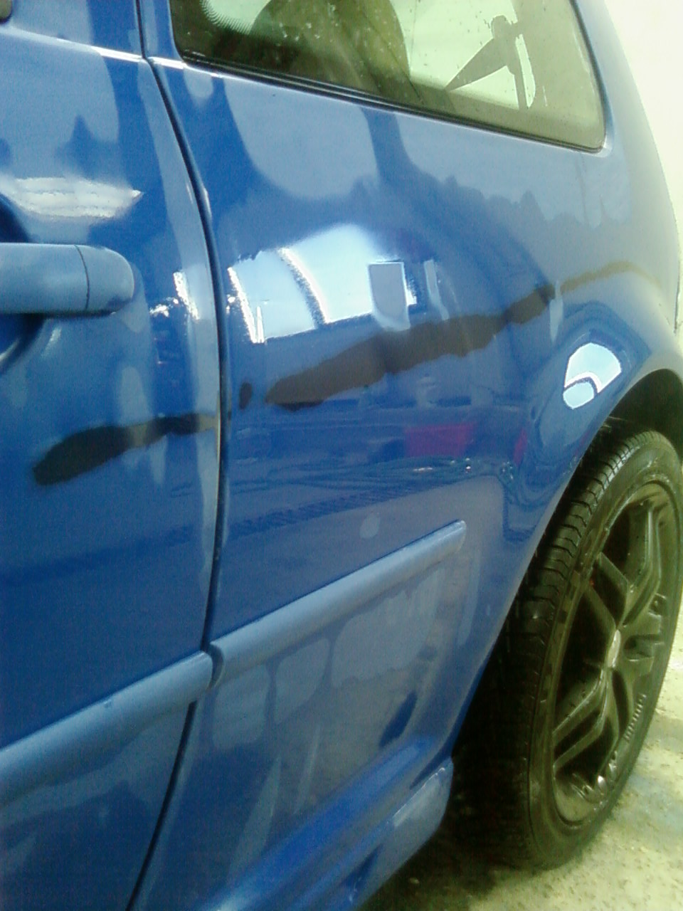

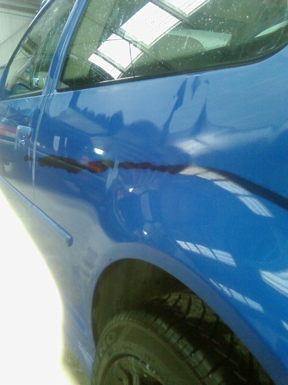

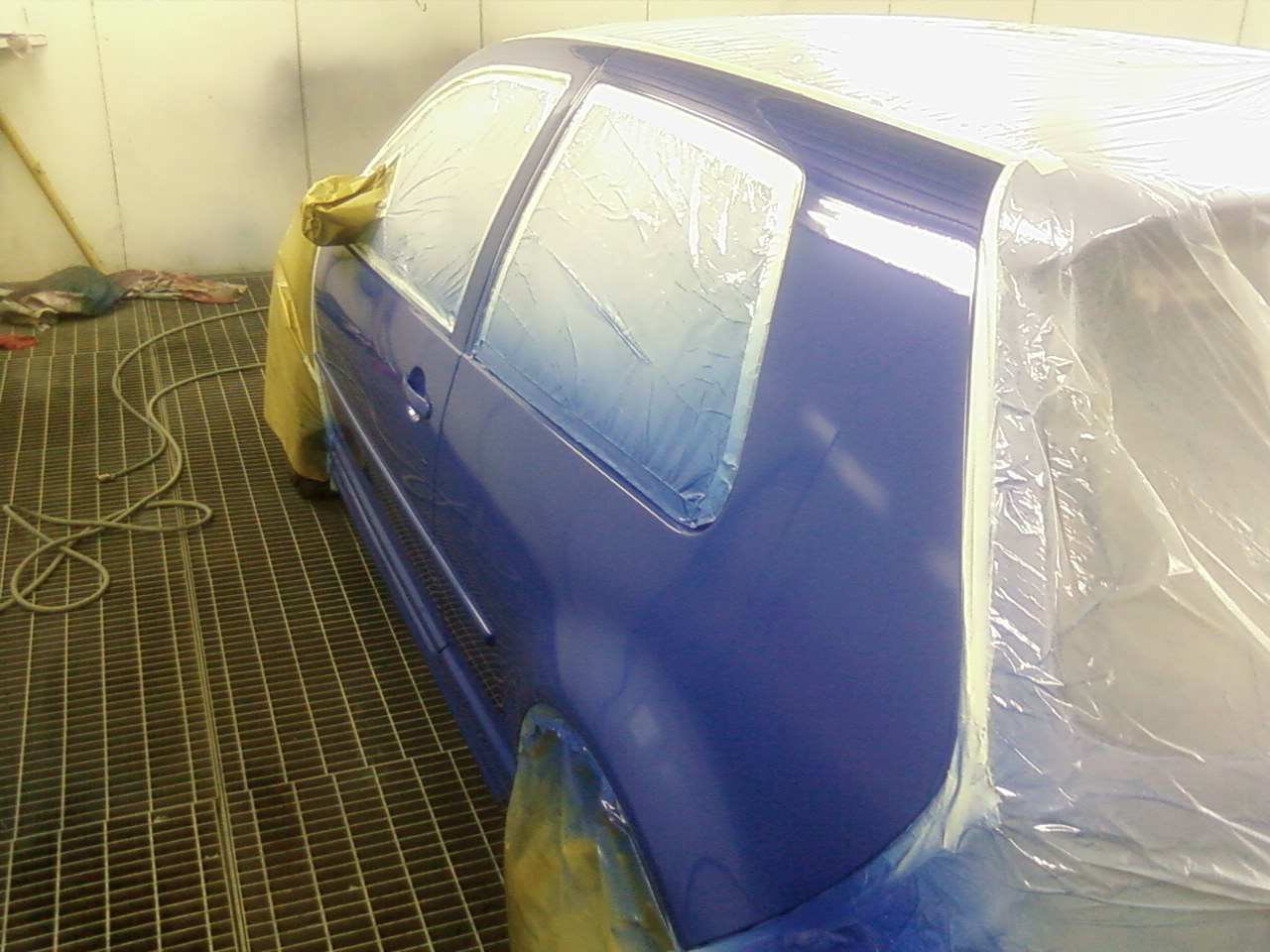

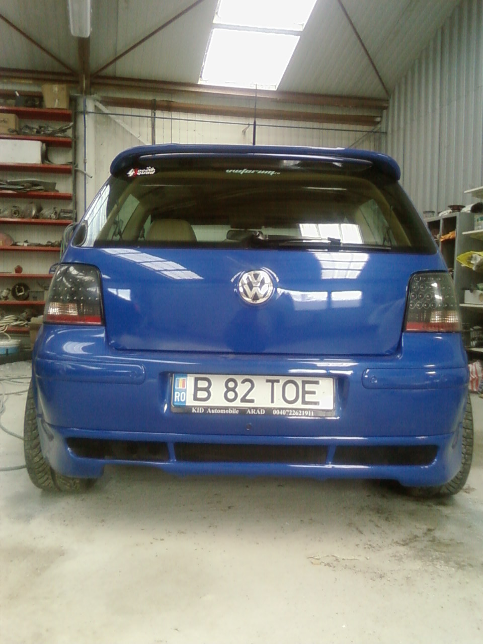

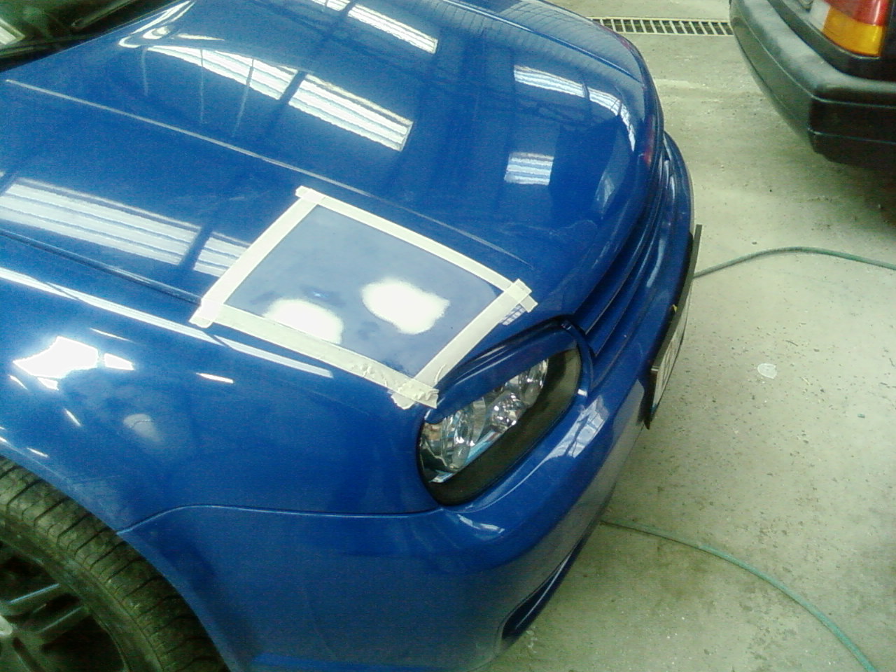

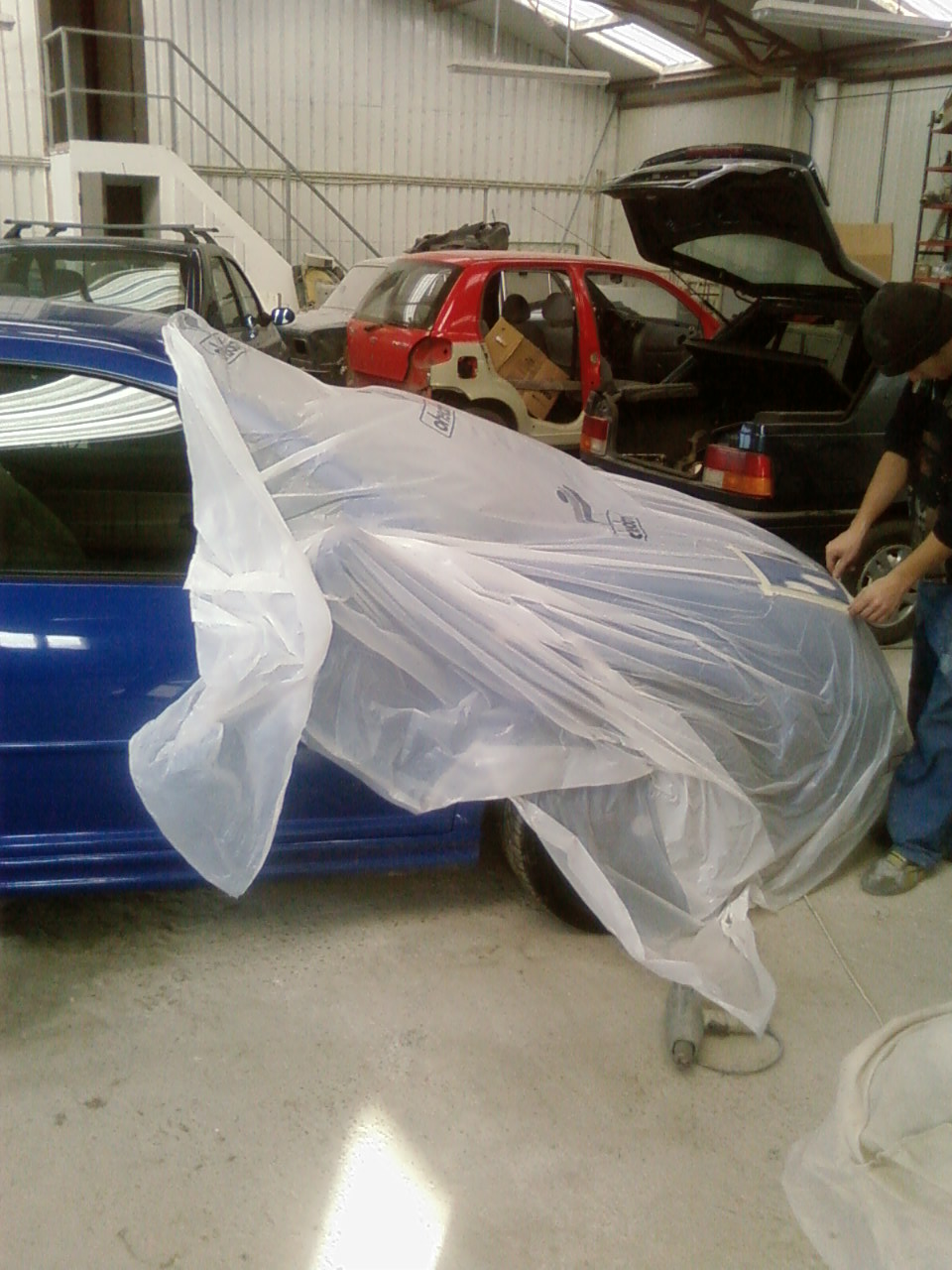

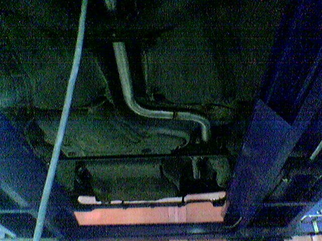

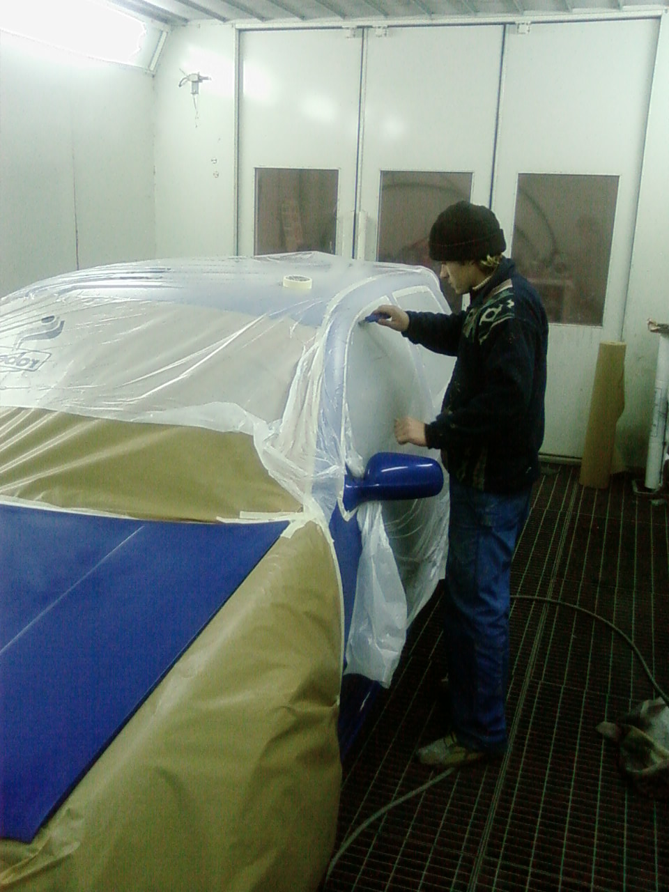

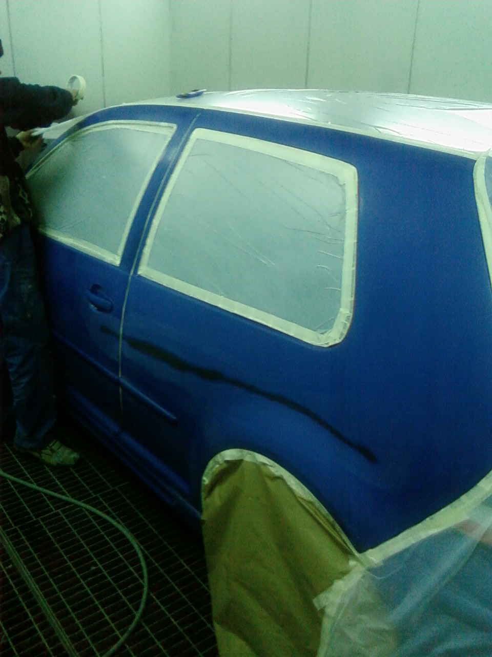

Ca sa continuam ghinioanele, imediat dupa ce a fost vopsita, masina mea a primit doua infundaturi pe capota si o cheie pe usa din stanga + aripa spate.......mai jos aveti poze cu revopsirea. In plus, a primit buza Rieger si evacuarea Borla (finala + teava de 57mm+mufler dublu)....senzatia de sunet e extrema, daca nu ai stii ca e diesel ai spune ca e o benzina toata ziua....Poze...,,,,,,

Sa inteleg ca ai schimbat tot traseul de la galerie sau doar dupa catalizator ai pus teava mai mare si finala. Cum a iesit in viziunea ta ca asa in poze se vede super?
Cat a costat toata operatiunea ca as fi si eu interesat? Ai facut modificarile astea la sediul pilot din Bucuresti sau la Pitesti?
Daca ai vreun filmulet despre cum se aude noua evacuare si poti sa-l postezi :lol:
Oricum masina e super si pacat ca ai parte de aceste ghinioane
Toata operatiunea a costat in jur de 8 mil la Pilot sediul din Colentina. Se aude mai bine decat m-as fi asteptat sincer, avand in vedere ca e diesel...Teava am schimbat-o de la catalizator in spate pentru ca nu am vrut sa il scot. Momentan sunt foarte multumit de masina si chiar nu consideram necesar eliminarea catalizatorului.
