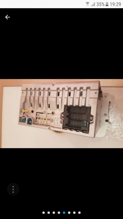

De curând mi-am cumpărat o navigatie noua pentru masina mea Golf V 1.9 TDI 2005. Toate bune si frumoase pana la funcția de radio. Vreau sa va spun ca in Navodari si Constanța pot sa prind un singur post decent: 88.5 Virgin Radio. Celelalte posturi pierd semnalul si se aud întrerupt, cu purici, ascultabile doar daca ai nervi tari.  Aceasta problema nu o aveam pe radioul default al mașinii rcd300. La mine masina vine cu 2 mufe fakra iar în navigatie este slot doar pentru una singura; este posibil ca aceasta sa fie cauza pentru pierderea semnlului? Faptul ca in navigatie este introdusă doar o mufa fakra de antena ? Am văzut pe net adaptor 2 fakra -> 1 fakra, dar am zis să întreb si aici inainte sa il cumpăr. Am atasat si o poza cum arată în spate navigația si o poza cu adaptorul pe care l-am gasit. Va rog frumos ma puteti ajuta cu o soluție?
Modificat de rosuadrian.21
Daca e navigatie after aia e buba. Si da poti pune adaptor acela fackra la antena
în urmă cu 8 ore, lucaflo26 a scris:
Acel adaptor ar îmbunătăți situația?
Nu foarte mult. Se stie ca cele dedicate au aceasta mica problema. Intotdeauna trebuie sa faci un mic compromis fata de OEM sau invers
Aparatul tau original alimenta amplificatoarele de antena prin cablul de antena. In lipsa alimentarii, acestea nu functioneaza si de aceea nu ai semnal. Poti incerca sa intercalezi un amplificator de antena intre aparat si antena si poate o sa obtii o imbunatatire, dar nu vei avea semnalul la calitatea initiala. Am trecut si eu prin asta si am revenit la un aparat OEM.

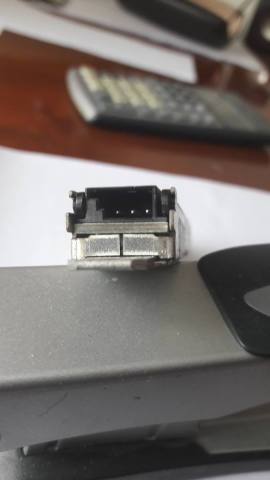

Buna ziua,
Am nevoie de ajutor.

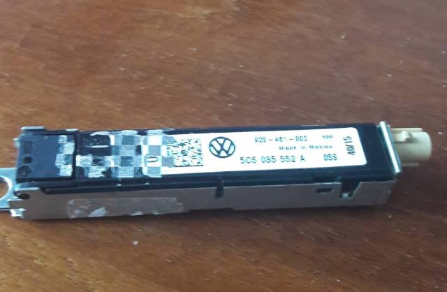

Detin amplificator antena luat de pe Jetta si vreau sa il adaptez la o unitate aftermarket .
Cel mai mult ma intereseaza ce ies/intra pe cei tre pini dim stanga modul
modulul  asa arata

     Si la mine pe masina mufa antenei este 2*fakra si am mufat acel adaptor din poza, care a venit cu navigatia si care intra in navigatie. Acela are rol de alimentare a antenei sau e doar un adaptor de la 2xfakra la 1 fakra?. Ar trebuie sa cumpar ce este in poza 2.?
Da, pune-i si acel adaptor, ca sa alimentezi circuitul

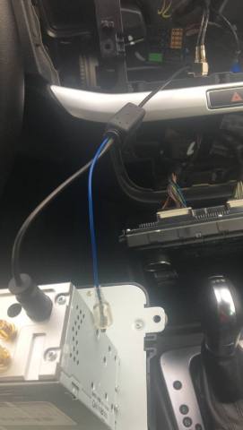

Va salut, am și o problema cu semnalul radio foarte slab.
În ultima poza postata se afla mufa care o am și eu băgat în antena, pe cablajul de pe masina sunt 2 mufe care intrau în casetofonul original.Gasesc un asemenea cablu cu cele 2 mufe tata și antena în celalalt? și cum ii spune?
//am găsit, sper sa îmbunătățesc puțin situatia
Modificat de Bounce
Adăugat ceva
adaptor fakra 2 la 1
Insa, nu faci mare lucru
Degeaba pui acest adaptor , nu vei avea rezultate mai bune, fata de folosirea unei singure mufe/antene.
Antena originala Diversity e un sistem complex format din 2 tunnere in unitatea originala, 2 antene pe masina, cu amplificator de semnal in fiecare antena si filtru , etc
poti cauta direct un amplificator integrat.
si firul albastru se monteaza la un +12V , ca sa alimenteze amplificatorul.
Am vazut o gramada cu firul albastru legat la masa -
On 17.07.2023 at 21:10, Bounce a scris:
S-a îmbunătățit receptia?
Salut! merge ok acum cu o mufa ca in poza de mai jos.
Modificat de Bounce
