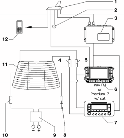

Se tot vorbeste de amplificatorul activ de la antena, dar in toate schemele electrice pe care le gasesc nu apar decat chestii pasive. Vezi attach.
In schema nu vad decat tresa care merge la antena si miezul pentru "date", nicio alimentare. Exista alte scheme/variante?
Prima schema pentru Radio Golf/Bora, a doua pentru MFD.
Modificat de hbogdan
