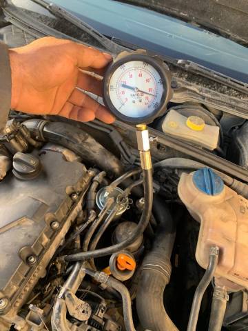

Salut, am facut un test de compresie pentru motorul meu 1.9 TDI ARL 110KW (2001), si am avut urmatoarele valori 29/29/28/29. Ma poate ajuta cineva cu o parere sau cu valorile standard din carte pentru acest tip de motor. Multumesc frumos.
