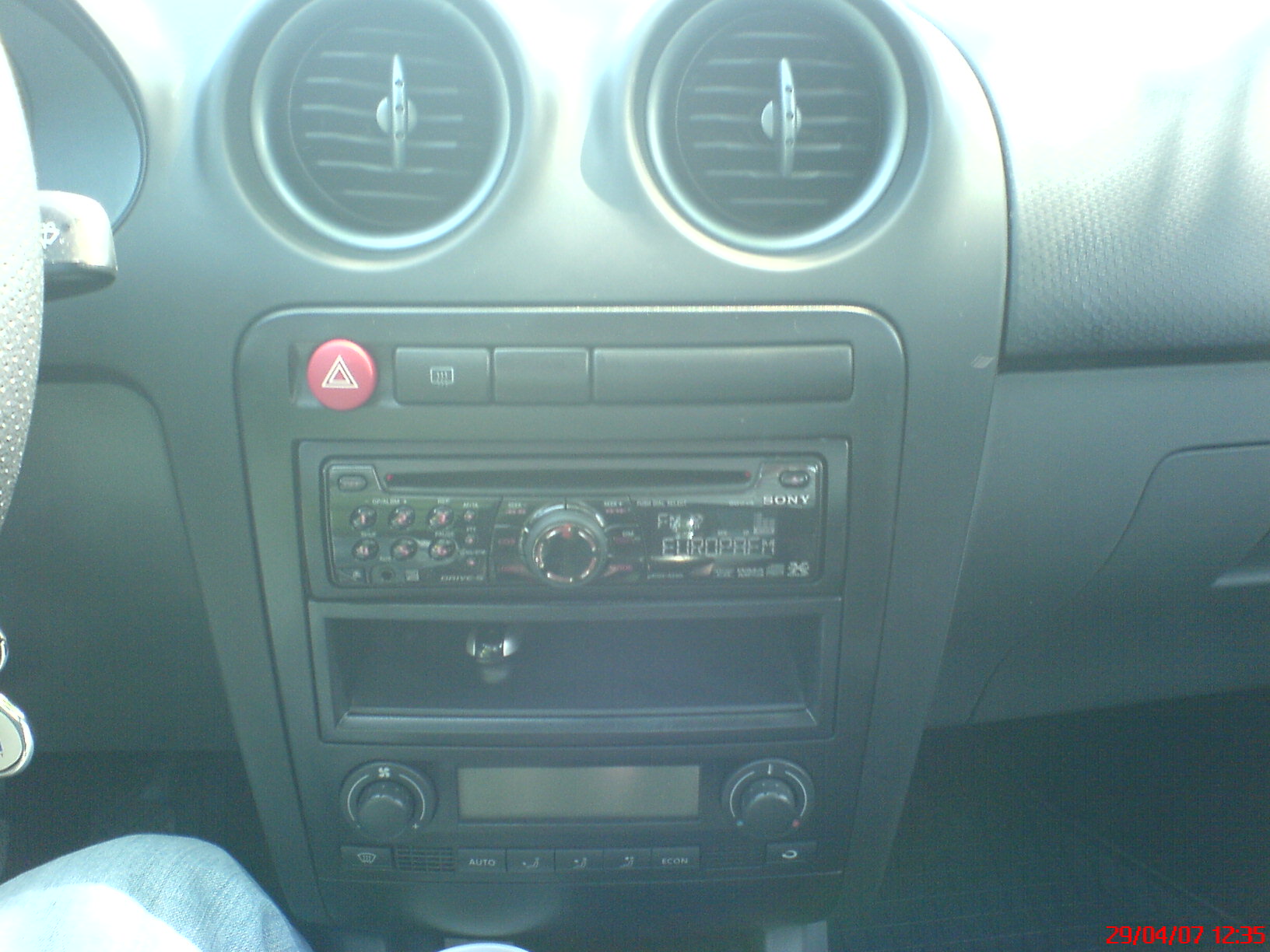

climatronic cordoba. pe afisaj iti apare turatia ventilatorului care scade atunci cand temperatura ajunge la nivelul dorit, afisajul temperturii dorite,si temp. externa

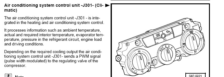

Incerc sa reatasez pe topic descrierea Climaticului, a mai fost atasata anterior, de catre alt membru de pe forum, dar vad ca a disparut..
Climatic - conceput de Volkswagen reprezintă o instalaţie de climatizare semiautomată care reglează automat temperatura aerului proaspăt alimentat
