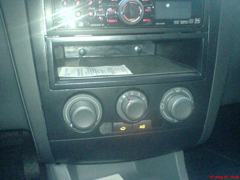

Sorry,am uitat sa mentionez faptul ca acest Caddy nu are senzori langa butoane.
La climatic nu are cum sa reduca treapta ventilatorului, pentru ca e comandata mecanic, de butonul din mijloc si nici orientarea aerului, care e la fel comandata mecanic. Incep sa cred din ce in ce mai mult ca de fapt e aer conditionat manual climaticul asta.
Esti sigur de comanda pt. orientarea aerului, ca este mecanica? Daca la o scanare gasesti "adresa" 08, ai cel putin climatic si atunci comanda pt. orientare nu mai este mecanica. Daca nu, atunci cred ca ai AC manual. Cam asta cred eu. :)
Din poza asa rezulta, ca are comanda manuala pentru orientarea aerului, la fel ca la aer conditionat manual.

Ma gandeam acum uitandu-ma din nou la poza ca nu o avea gradatii de temperatura pentru ca nu or fi nici senzorii de temperatura instalati.Grilele de langa butonul de recirculare si AC sa fie doar de "design".

BTW: orientarea aerului (butonul din dreapta) pare sa fie manuala..dar nu cred ca e relevant.
La schimbarea pozitiei acelui "buton" pt. orientare, simti ca se face cumva in trepte? Auzi cumva "actionarea" clapetelor? (Cu motorul oprit) Daca nu, atunci nu putem vorbi despre o actionare MANUALA. Faptul ca actionezi un buton rotativ, spre deosebire de o tasta (in cazul climatronicului) ne face sa spunem ca este o actionare MANUALA? :blink:

am studiat si eu un pic treaba cu butonul ce se ocupa de dirijarea aerului. Este categoric mecanic, actioneaza asupra unei sarme ce la randul ei misca niste paleti. Se simte, se aude si...se vede. Am demontat foarte usor cutiuta ce este intre comenzile climatizarii si castofon. prin gaura creata se vede spatele blocului de comanda. temperatura si ventilatia sunt comandate electronic, iar de la comutatorul dirijarii aerului pleaca un cablu. Asa ca nu este nici macar pneumatic....este 100% manual .
tot manual (mai mult sau mai putin) este si comutatorul treptelor de viteza al ventilatorului.
singura automatizare este obtinuta la reglajul temperaturii, unde voletul de amestec cald/rece este actionat la comanda unui senzor. Automatizarea este partiala pentru ca degeaba ii ceri sa faca 18 grade daca inauntru sunt 30 si nu comanzi si A/C-ul. Acelasi sistem il puteti admira pe BMW seria 5-7 pana in 92, mercedes E pana in 90, citroen CX pana in 89, citroen XM cu motorizare medie, renault 25 toate seriile, unele ford-uri. Singura difernta este ca la modelele mentionate comanda dirijarii aerului este pneumatica (cu vacuum obtinut din servofrana, cu exceptia xm si cx care nu au servofrana clasica).

Mda...(se pare ca) asa este :); doar clapeta de recirculare si cea de control al temperaturii sunt actionate electric (prin motor). Oricum, "finuta" lucrare :D; la alte modele se simte/aude schimbarea pozitiilor clapetei/clapetelor la actionarea "butonului". Scuze pt. "dezinformarea" anterioara. Asa se intampla cand citesti pe jumatate :P

m-am razgandit si vreau sa o fac din climatic in climatronic. asta pentru ca am urcat in masina si unghiul geninchiului meu s-a intalnit cu butonul de temperatura. a rezultat o deviere de asezare a butonului pentru setat temperatura.
1. - la climatronic ai cam in aceeasi pozitie un potentiometru, ceea ce inseamna ca unghiul genunchiului tau, probabil, nu va sesiza nici o diferenta.
2. - ma tem ca nu e vorba de schimbat doar panoul de comanda. Dat fiind faptul ca dirijarea aerului se face ca la dacia 1300, si anume prin cablu, va trebui schimbata si unitatea de climatizare.
