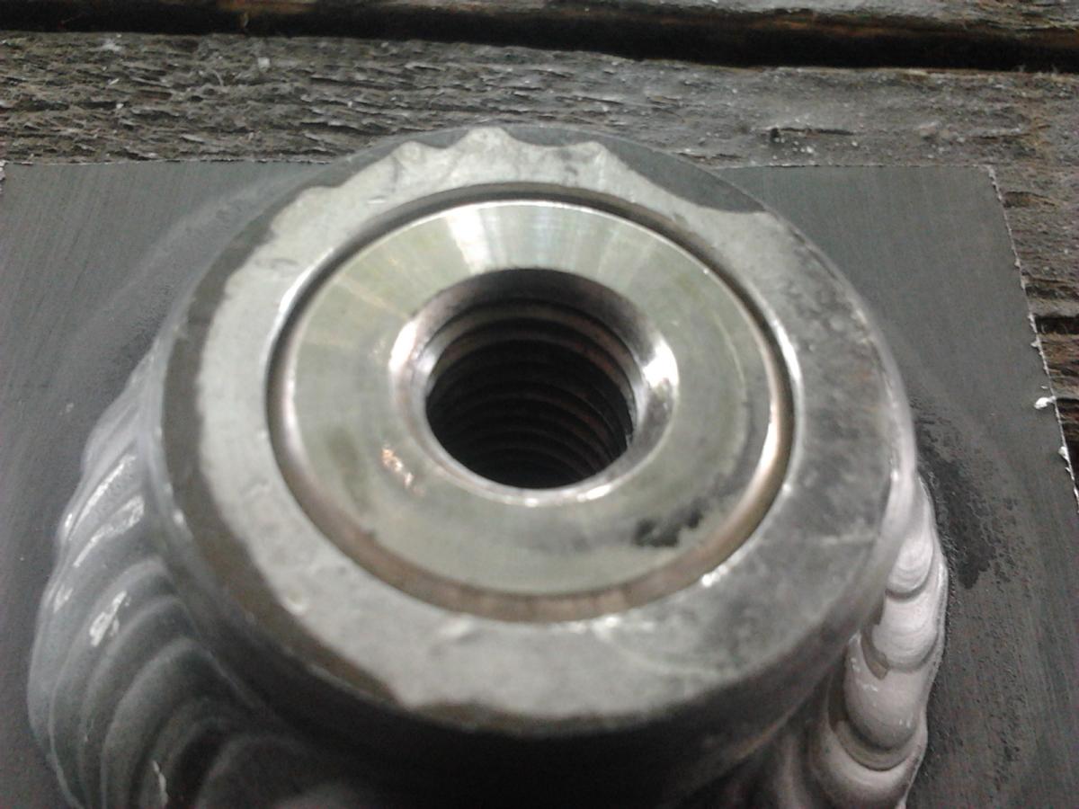

In schimb mi-a venit alta idee...
Toata lumea stie cum arata surubul de la baie...si stiti ca acolo este ca o scobitura...unde suprafata este perfect plata...
Ideea mea este..locului acesta sa ii masor exact diametrul...si la CNC sa tai filetul din aceasta piesa..si sa o sudez acolo...
post-14266-0-78087300-1373565811_thumb.j post-14266-0-19853700-1373565811_thumb.j
Dupa ce o prelucrez la CNC...aceasta piesa va fi un cilindru de aluminiu...care pe interior are un filet de metal...
post-14266-0-95719400-1373565958_thumb.j
Noul buson de golire va arata asa...orice surub M8
post-14266-0-84082800-1373565959_thumb.j post-14266-0-53224400-1373566019_thumb.j

E gata piesa...:-D
Urmeaza sa o sudez...am pus-o sa vad cum arata...
post-14266-13736345419518_thumb.jpgpost-14266-13736345588095_thumb.jpgpost-14266-13736345824347_thumb.jpg
