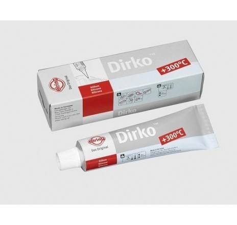

salut, am si eu o problema cu baia de ulei , sper sa postez corect .idee e ca am observat baia de ulei umeda....pun mana putin umed....insa cand am ajuns in partea din spate a ei pe langa acel buson de golire am observat ca e umeda de-a binelea si uleiul vine de undeva de la suruburi ele erau pline de ulei...am inteles din postul colegului de mai sus ca nu exista garnitura intre blocul motor si baie , ce pot inlocui ca sa scap de aceasta problema ..la joja se vede consumul de ulei am tot zis ca asa papa motorul cam 2 l la 10000 de km .. oare sa piarda pe aici 2 litri de ulei ..precizez ca nu am gasit niciodata ulei sub masina
Garnitura de la baie e defapt un fel se silicon, care vine la tub, nu e o garnitura propriu zisa. Daca esti sigur ca de acolo se trage problema poti sa o inlocuiesti la urmatorul schimb de ulei.
