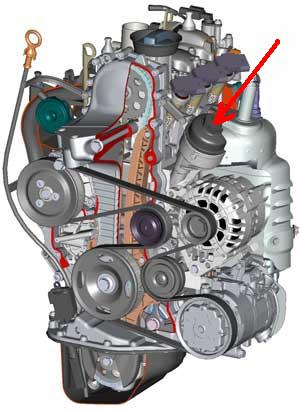

Salut,imi spune si mie cineva cum se desface capacul de la motor la Skoda Fabia 1,2 htp si unde e localizat filtrul de ulei?
Trage usurel in sus de capac, din toate partile. Putina grija la partea din spate; capacul are rol si de carcasa a filtrului de aer, si in spate capacul se imbina cu gura de admisie a clapetei de acceleratie. Filtrul de ulei este in fata motorului. Are o carcasa speciala si se schimba doar elementul filtrant.
Ti-am pus si-o poza (e motorul cu o singura axa cu came dar e lafel), cu sageata rosie ti-am indicat carcasa filtrului de ulei.

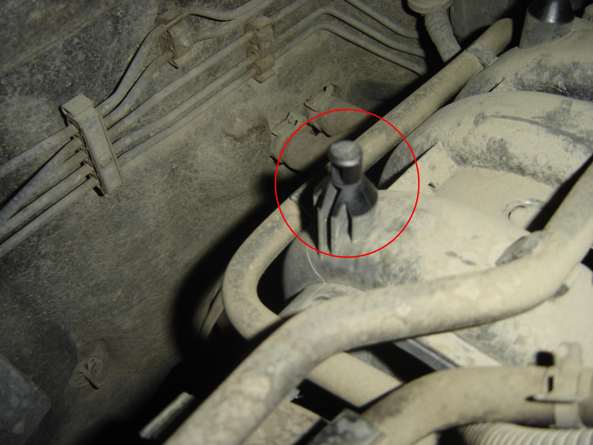

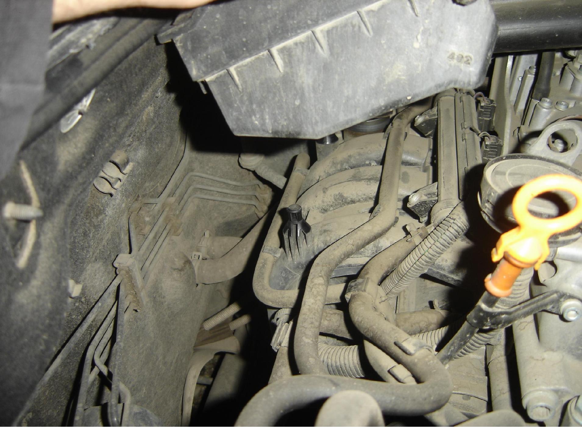

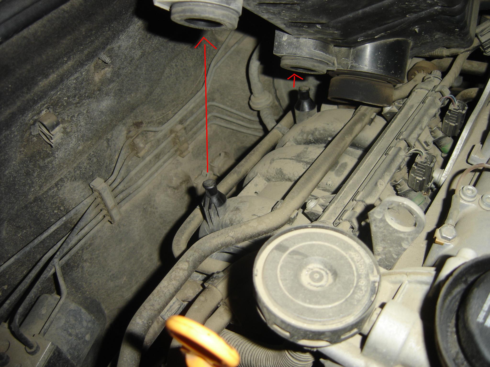

skoda fabia 1, 1.2htp 64cp. vreau sa ajung la bujii, cum as putea sa dau jos capacul de la motor ? am incercat sa trag usor de el, dar nu iese, am impresia ca ceva il tine tare acolo. ma poate ajuta cineva ?
trebuie sa iasa, trebuie doar sa tragi tare de el, fara sa iti fie frica ca se rupe/strica ceva. app: in cel mai rau caz sunt sanse sa iasa un furtunas subtire pe care trebuie sa il pui la loc. (furtunasul e la vedere, deci o sa iti dai seama daca iese)
Modificat de Andrey_sxg
unde se tine ? unde are prinderea ?are ceva cleme ? trebuie sa slabesc ceva inainte ? ca nu vad in ce se tine. si daca trag poate il rup naibii
nu ai ce sa rupi. are 4 "capete" din cauciuc care intra in 4 gauri. daca mai stai 5 minute ma duc repede sa fac o poza sa vezi
am tras si am reusit sa-l desfac. dar de acolo ? nu vad unde sunt bujiile. deasupra motorului vad o chestie neagra prinsa in 2 cleme metalice care tine 3 "mufe" sau ceva de genul, la fiecare mufa venind 4 fire. trebuie sa dau jos chestia aia si se vad bujiile ? sau ? si ce cheie imi trebuie la bujii ?

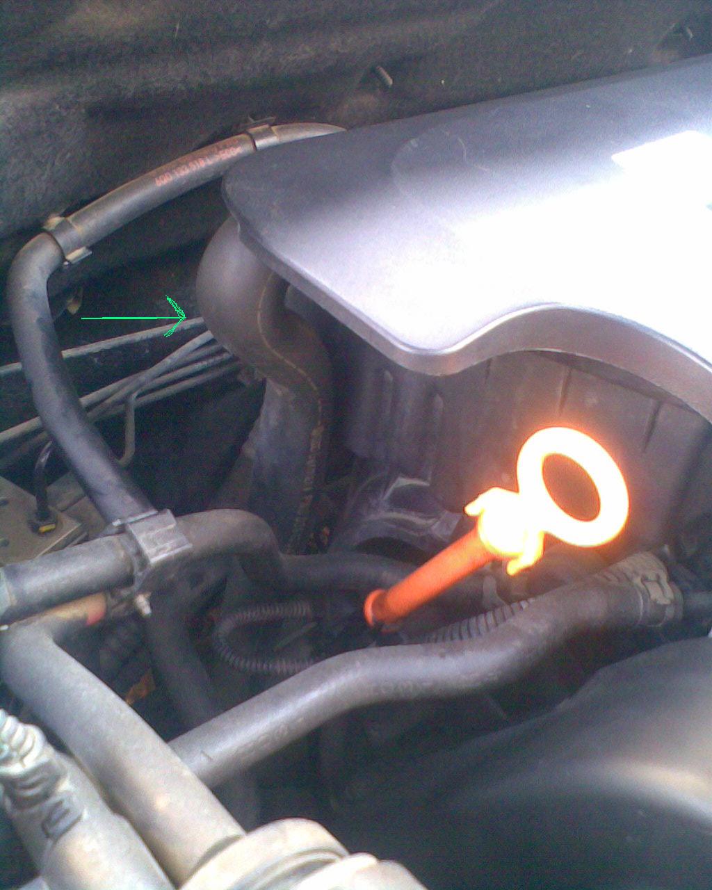

salutare, cine imi poate spune ce furtun e cel din poza (marcat de sageata verde), care intra in capacul de la motor si ce probleme ar aparea daca ar fi fisurat? undeva mai jos atinge niste conducte metalice care se incalzesc si e topit in acea zona.
Este furtunul ce duce la separatorul de ulei, daca e crapat se poate doar sa ai parte de vapori de ulei scursi in zona afectata, nu afecteaza mersul motorului deloc.
furtunul nu prezinta nici o urma de ulei in zona unde e topit , deci nu e strapuns. ceva ulei am gasit pe filtrul de aer care e in acel capac de la motor si in care intra si acel furtun , dar asta nu cred ca are vreo legatura :huh: , multumesc pt raspuns

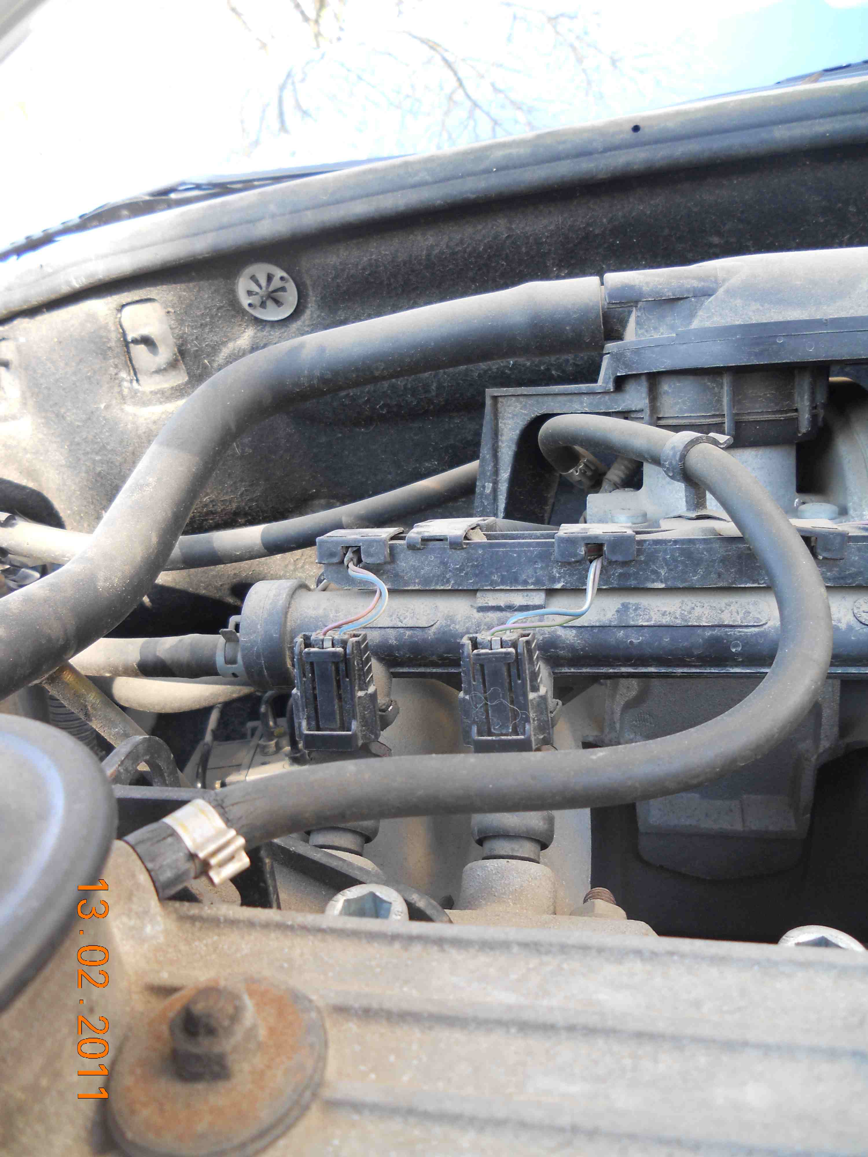

stie cineva cum pot sa gasesc de cumparat furtunul de aerisire de la motor (vezi poza atasata)? un part number ceva..
are ceva fisuri la un capat si nu stiu cat mai tine....
poate fi inlocuit cu un alt furtun ???
e vorba de furtunul mai subtire
scuze de poza (e cam mare)
post-11261-0-10247400-1297700442_thumb.j
Modificat de BD77
dupa cum vad in poza, poti sa-l tai, exact cat sa scapi de fisura, ai de unde, este destul de lung. :icon_cool:
Da-i pace. E de la sistemul de recirculare gaze carter (adica aduce in galeria de admisie vapori de ulei din carterul motorului). Nimic important. Iar cand se crapa de tot (o sa vezi ca o sa apara ceva uleios pe el) il tai fain cu a zis carmina si aia-i tot.
