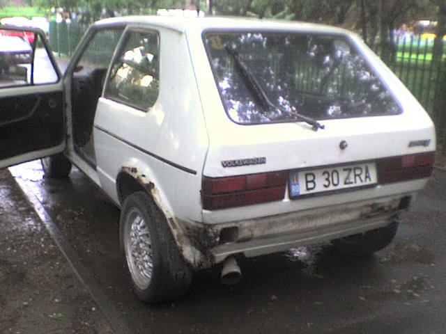

Sal.Am inceput sa dau jos de pe masina,bancheta spate,mochetele,bandourule de pe aripi si am
facut descoperiri noi:fusta spate,aripi,contra-aripi,portbagaj,aripa fata,podeaua fata din pedalier pana
in scaun,oalele sunt mancate de rugina toate.Masina deocamdata e la tinichigiu de vreo 3 zile
a evaluat reparatiile in jur de 7-8 mil.Pana la urma am cumparat decat aripa de pe spate stanga
am dat vreo 500 mii,podeaua fara pedalier ma costa un milion asa ca am renuntat si o face tinichigiul
din tabla,mi se par cam multi bani dar intradevar e si de munca la ea,ce sa-i faci trebuia facuta.
si o continuare......marginea de la geamul lateral spate,pe la prag un pic,bine ca nu am cazut din ea :angry:
cam astea imi aduc aminte acum.
Am plecat de la podea si am ajuns la jumatate din masina,acum vreau sa o si vopsesc dar sa vad unde
gasesc mai ieftin ca mi-a mancat toti bani+descoperirea de card pana acum masinutza asta.
Modificat de aidrian25

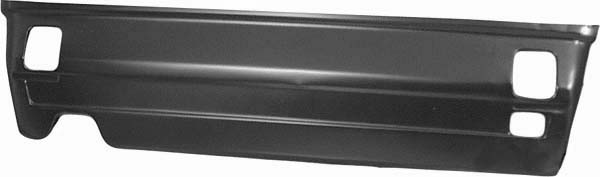

la fusta spate s-a mancat si a mea :D
  frn a scris:
la fusta spate s-a mancat si a mea :)
Daca s-a mancat mult vezi ca e pana intr-un milion noua.
ne e rau mancata ,doar in dreapta jos ,dar totusi unde e 1 mil,?
  frn a scris:
Despre fusta asta e vorba:
eu am intrebat la un magazin de pe Energeticienilor,nr.80
Sal.Am rezolvat cu toata tinichigeria,m-a dus la 9.5 mil,faliment,acum i-am dat cu grund pe interior
si ceva antifon,urmeaza pe sub si dupa aceea vopsitul,sa vad unde gasesc mai ieftin :offtopic:
