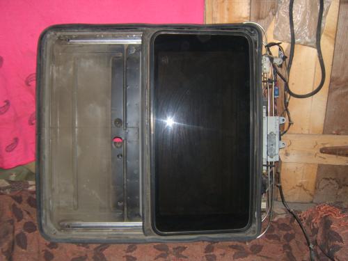

uitati ce am gasit.... o trapa electrica.... masina mea are o trapa ... insa mi se face rau doar cand ma gandesc ca e prinsa cu silicon... si vreau sa o schimb neaparat.... am gasit pe net o trapa electrica...... insa este de sunny...... ma gandeam sa o fac eu sa se potriveasca insa cer parerea voastra.... va multumesc

uitati ce am gasit.... o trapa electrica.... masina mea are o trapa ... insa mi se face rau doar cand ma gandesc ca e prinsa cu silicon... si vreau sa o schimb neaparat.... am gasit pe net o trapa electrica...... insa este de sunny...... ma gandeam sa o fac eu sa se potriveasca insa cer parerea voastra.... va multumescpoze
am eu o trapa de la zender pt mk1 vb...:)
