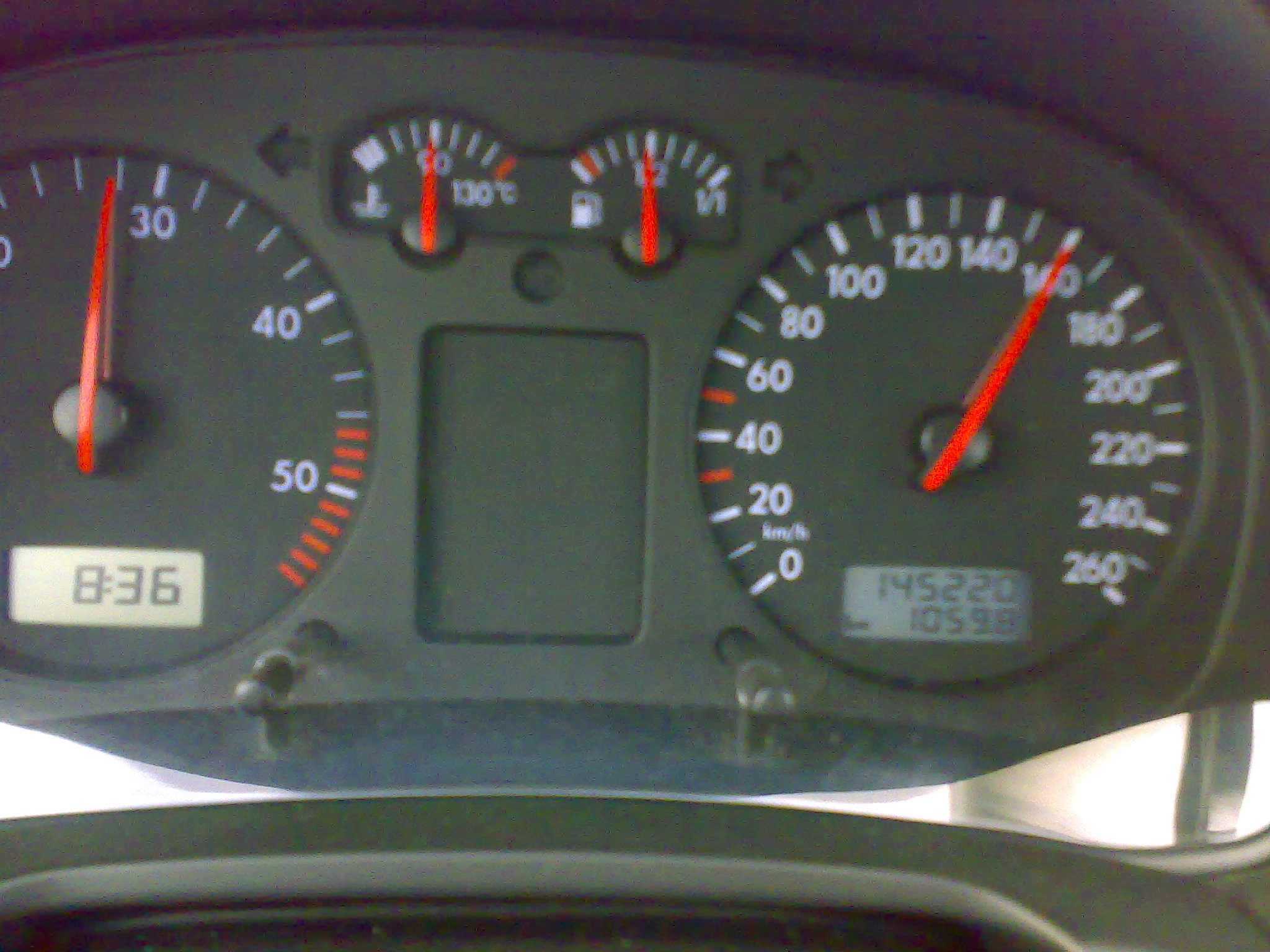

2 poze de azi pentru masina din semnatura ca argument pentru cele enuntate mai sus
prima la 160 si a doua la 170 si un pic (la 3000rpm) :)

se pare c-am scapat ceva din vedere si anume faptul ca motorul de 115 este mai mult cruiser pe cand arl (cel de 150) este masina sport, ca atare are nevoie sa traga bine si in treptele superioare :D My mistake.
Cruiser, cruiser......dar azi un passat 2.0 TDI nu a putut sa se indeparteze deloc de mine pe autostrada....eu fiind in treapta a 6 a...iar omul ii dadea cat putea (se vedea dupa usoarele urme de fum cand era in wot) ....in general motorul trage f bine si in ultima treapta. Oricum....e chiar linistitor sa mergi distante mari pe autostrada la turatii mici :) Eu unul sunt extrem de multumit de cum trage....Dar hai ca am deviat intr-adevar nepermis de mult. Iar Yce, "errare humanum est", asa ca nu-i nicio problema ;) :)
