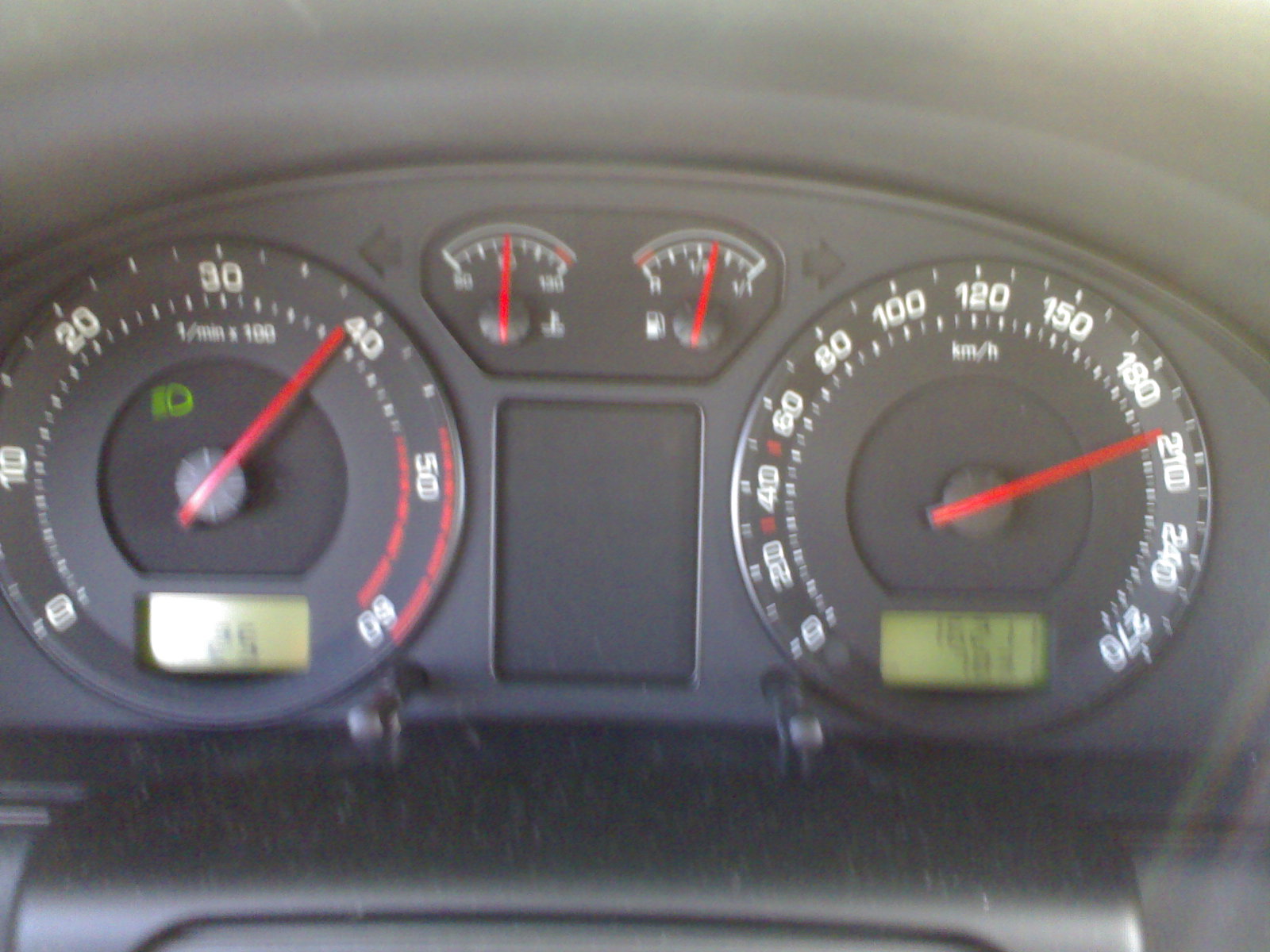

Scuze la toti daca am iscat o mica neintelegere- deci era o skoda fabia sedan, pe spate scrie 1,9 TDI cu DI culoarea rosie in 5 trepte. Daca mai am ocazia, dar nu prea cred; o sa fac o poza cand o sa mai merg cu ea. Dar am acum o dovada cu o skoda superb care la 200 km/h avea cam 4000 ture..... sa aiba aceeasi cutie???? :)
Dar sa revenit la topicul nostru destul de "idiot".....va multumesc la toti pt raspunsuri si ma las pagubas......ata ete
200 la 4000 inseamna 150 la 3000 :) Ori de fabia ziceai si mai si, 160 la 3000 :P Cine stie... oricum, ideea e ca nu trebuie sa zici "fabia" sau "superb", conteaza motorul.

Scuza-ma Crissul, dar Superbul asta cate trepte are sau cati CP?
Din cate stiu eu pe Fabia cel mai puternic motor TDI este de 101 CP si in cazul asta la 160 km/h trebuie sa aiba in jur de 3600 rot/min.
