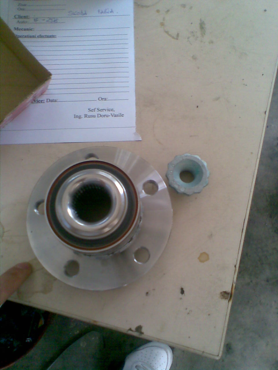

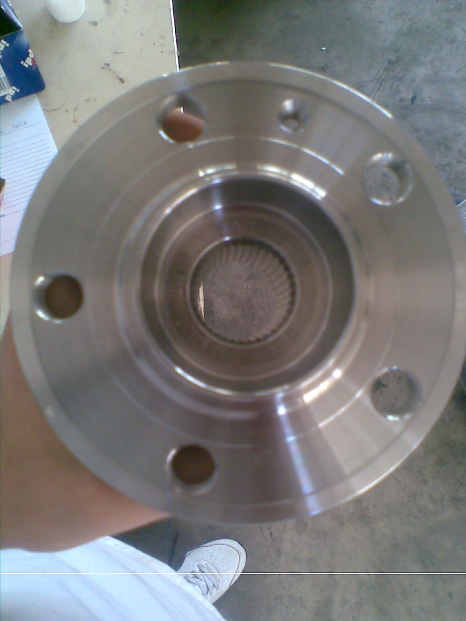

ce sa mai zic?!? am comandat rulmentul, a venit, l-am demontat pe cel vechi si cand sa-l pun pe cel nou, ce sa vezi???? nu mai intra discul de frana deoarece flansa rulmentului era mai mare in diametru cu 6 mm. gaurile se potriveau totul era ok, doar ca era mai mare in diametru. comand altul, vine in 40 de minute si cand colo ce sa vezi??? la fel. am sfarsit tot cu cel vechi pe masiina pana imi vine altul cu dimensiunea corecta. am facut poze cu mobilul la rulment., revin cu alte amanunte
Cu siguranta iti trebuie rulment pentru fabia junior. Este mai mic putin.
Pai rulmentii au fost comandati pe baza datelor din certificat. Cunm pisica masii sa fie mai mari???? Oricum, cica s-a corectat problema si ma asteapta luni la service sa mi-i monteze.

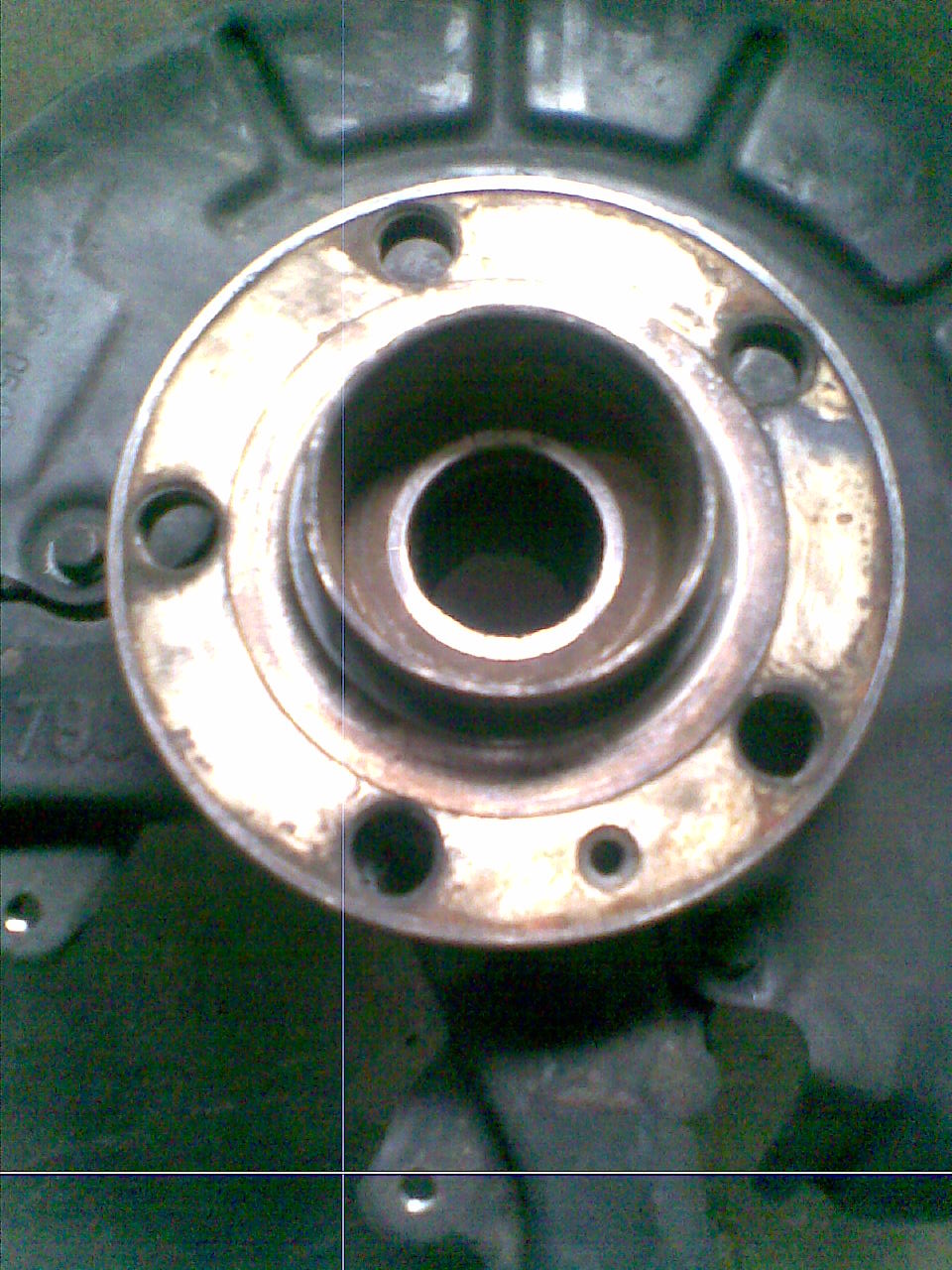

Rezolvat cu rulmentul drepata fata, insa NU la Reprezentanta Skoda. Acum masina e "muta" iar. Atasez pozele cu rulmentul nou si cel vechi (cu flansa). Total operatiune: aproape 2 ore in service si 390 de lei. Bonus: o cafea si un parasolar Bosch :)
Modificat de alex_Silva
Ce marca era rulmentul, stii cumva? Cat despre manopera....ieftin la asa service :wub:
FAG tre sa iei pt Skoda:)
