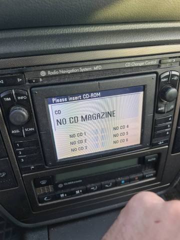

Salut. Am un MFD cu magazie de cd, problema a început când citea doar când vroia cd-urile, am deschis magazia sa curat lentila, am închis magazia și am probat-o daca am rezolvat problema.. după ce am pus-o în locașul ei nu se mai alimentează iar pe cd îmi scrie "no cd magazine". Are cumva siguranță magazia? Am deschis-o din nou sa vad dacă nu are probleme dar nu este nimic vizibil
