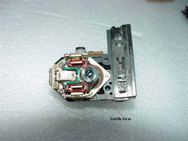

Am avut si eu probleme cu ambele - mai exact in habitaclu din cauza odorizantelor de masina, a fumului de tigara, praf, etc, pe mecanism si in special pe blocul optic sa depus o "mazga", as putea spune, pe lentila blocului optic, l-am curatat si acum fuctioneaza normal. Cat despre magazie, toti stim ca sta in porbagaj, asta iarna am avut surpriza neplcuta ca la un momentdat sa scot un CD din caseta magaziei si sa constat ca era aburit, cu 3 minute inainte imi daduse eroare, practic se intampla acelasi lucru - si orice ar spune "lumea" se rezolva prin curatare, asta garantat, doar este un blaupunkt :) . ATENTIE!: nu este suficienta curatarea doar a lentilei de focus, trebuie curatat si geamul de protectie de sub lentila de focus, dar trebuie luat in considerare un lucru, blocurile optice pot fi distruse foarte usor de descarcari electrostatice accidentale (electrizarea hainelor, etc - toti am patit-o la un momentadat sa ne curentam de caroseria unei masini) asa ca grija mare.
Am atatsat doua poze de la un BO de sony, nu este la fel dar informativ merge. Se pot folosi pt curatat betisoare de urechi cu vata si alcool izopropilic (recomandat) sau spirt.
PS: NU MAI FOLOSITI CD-URI DE CURATAT - NU SUNT BUNE DE NIMIK, MAI MULT FAC RAU, acele CD-uri sunt descentrate, si unele din ele chiar zgarie lentila de focus.
