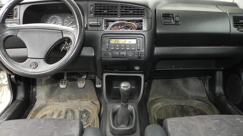

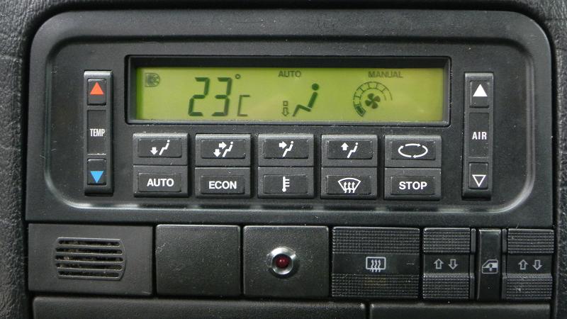

Am un golf 3 gti avariat si vreau sa.i montez bordul si clima(cea din imiagine) pe un golf 2. ce fel de clima este pt ca nu am prea vazut asa ceva pe golf 3? ma intereseaza schema electrica daca are cineva!

- din cate se vede, nu este dublu climatronic (bi-zonal), deoarece pare sa nu aiba reglaj separat pentru 2/mai multe zone ale interiorului masinii!
- nici aer conditionat simplu nu pare a fi deoarece poti seta o temperatura de referinta
- clima pentru tot ambientul masinii (parerea mea, nu sunt expert).
Din cate am vazut modelul asta de clima e montata pe golfurile din italia. Posibil sa fie vreo firma ceva ce monteaza climatronic pe golf 3. Oricum de fabrica nu e
ai dreptate Ovidiu, masina e de italia. dar sti ceva de clima asta ? e ok? vreau sa o pun pe un g 2 cu tot cu bord si vreau sa stiu daca merita efortul!
parerea mea merge montat pe mkII daca asi clima , nu stiu cum intra aeroterma in bordul de la mkII , in rest trebuie sa rimeasca curent doar cand pui contactul si ce mai include tablou de sigurante , in rest firele ce duc de la panou la servomotorase de la earoterma pt schimbare de temp si flapsuri pt directionarea aerului , nu ai luat legarura cu paul din slobozia ? pe mine ma ajutat mult cand aveam vento
eu ma gandeam sa pun si bordul de la g 3 dar cred ca renunt si la clima si la bord si le vand impreuna cu tot ce am dat jos de pe golful 3...pacat pt ca aratau f f bine dar nu vreau sa fac improvizatii ....

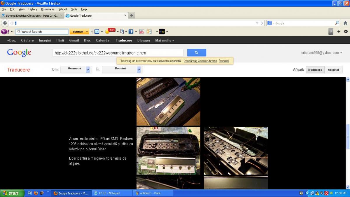

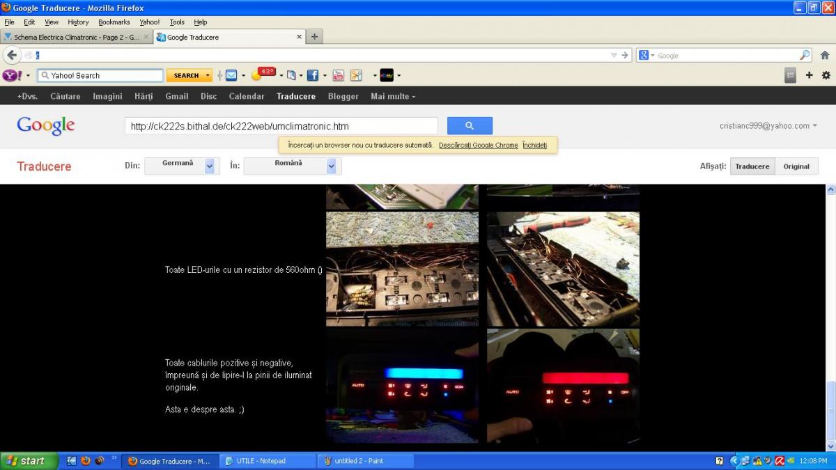

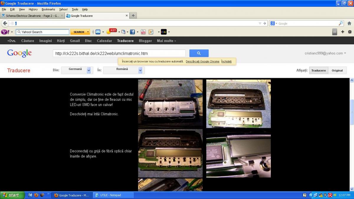

lumina de la climatronic stie cineva daca are o siguranta ceva?nu-mi mai merg deloc,sa se fi ars toate becurile,e putin probabil si daca da cum o desfac sa ajung la ele
ms,da e complicat,macar sa fac becurile sa mearga,neamtu si-a pus leduri,cine face pe bani lucrari cu leduri prin bucuresti?
Intr'adevar, este complicat. Dar vezi si tu ca rezultatul e frumos.
