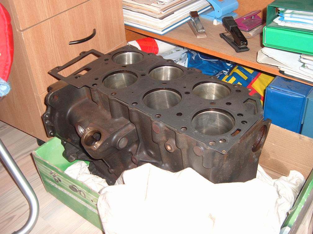

Intre timp mi-a venit si blocul de la alezat.

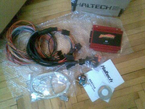

As mai avea ceva noutati (pozele), cu explicatii in cateva cuvinte: Wossner (8:1), Manley (700Nm), ARP, Racimex, Glyco Turbo, Haltech E8, realezare pentru 3l (in combinatie cu decomprimarea prin pistoane).
