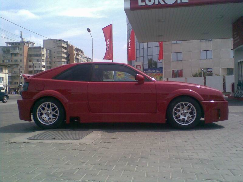

In sfirsit, dupa lungi chinuri, am scos masina la asfalt.
Desigur, tot nu e gata-gata... Lipsesc din echiparea finala (pentru putin timp) rotile pe 17", folia carbon pe capota motor, folia pe geamuri si ornamentele de la evacuarile laterale. Urmeaza, toate, in foarte scurt timp.
Dar am niste poze noi, de duminica...

Ei, am iesit cu masina la strada, gata in proportie de 95%. Nu comentati, va rog, ornamentele de la avacuarile laterale... :( . N-am avut timp, le-am dat la cineva sa le faca si n-au iesit... Le fac eu saptamina viitoare, ca intru in concediu (sper)...
Acum am ceva poze proaspete (si noutati: jantele MAM MT2 8Jx17, anvelope Marangoni Zeta Linea 205/40, adaptoare-distantiere SCC Al-Mg de 40mm axa fata si 64 mm axa spate, centuri OMP "Strada" si volan OMP "Fast")
spoileru ala pare tziganit, adica el tot patratzos pe coupe ul ala frumos cu linii aerodinamice rotunjite? arata ca nuca in perete !
