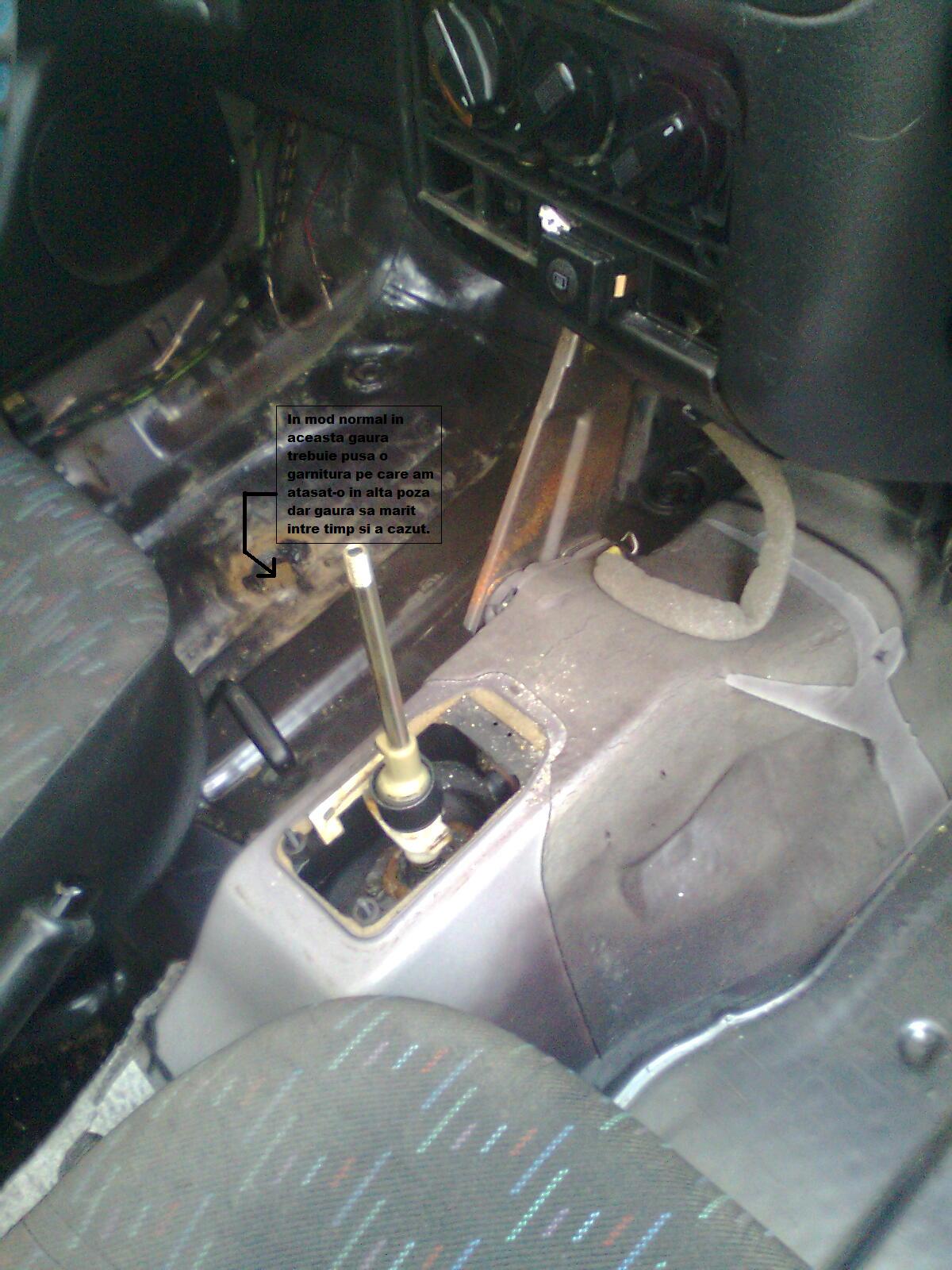

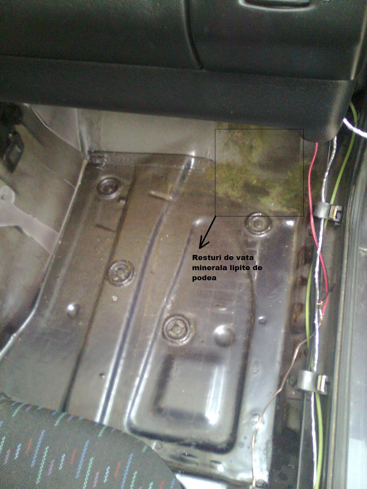

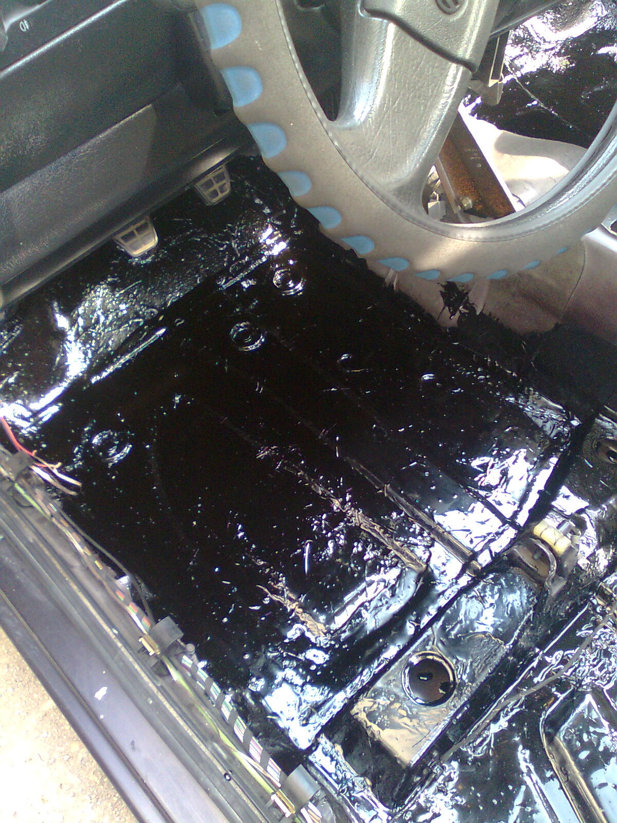

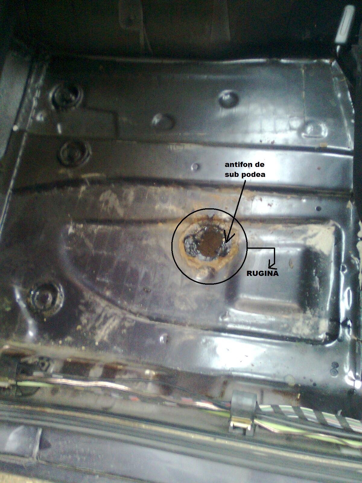

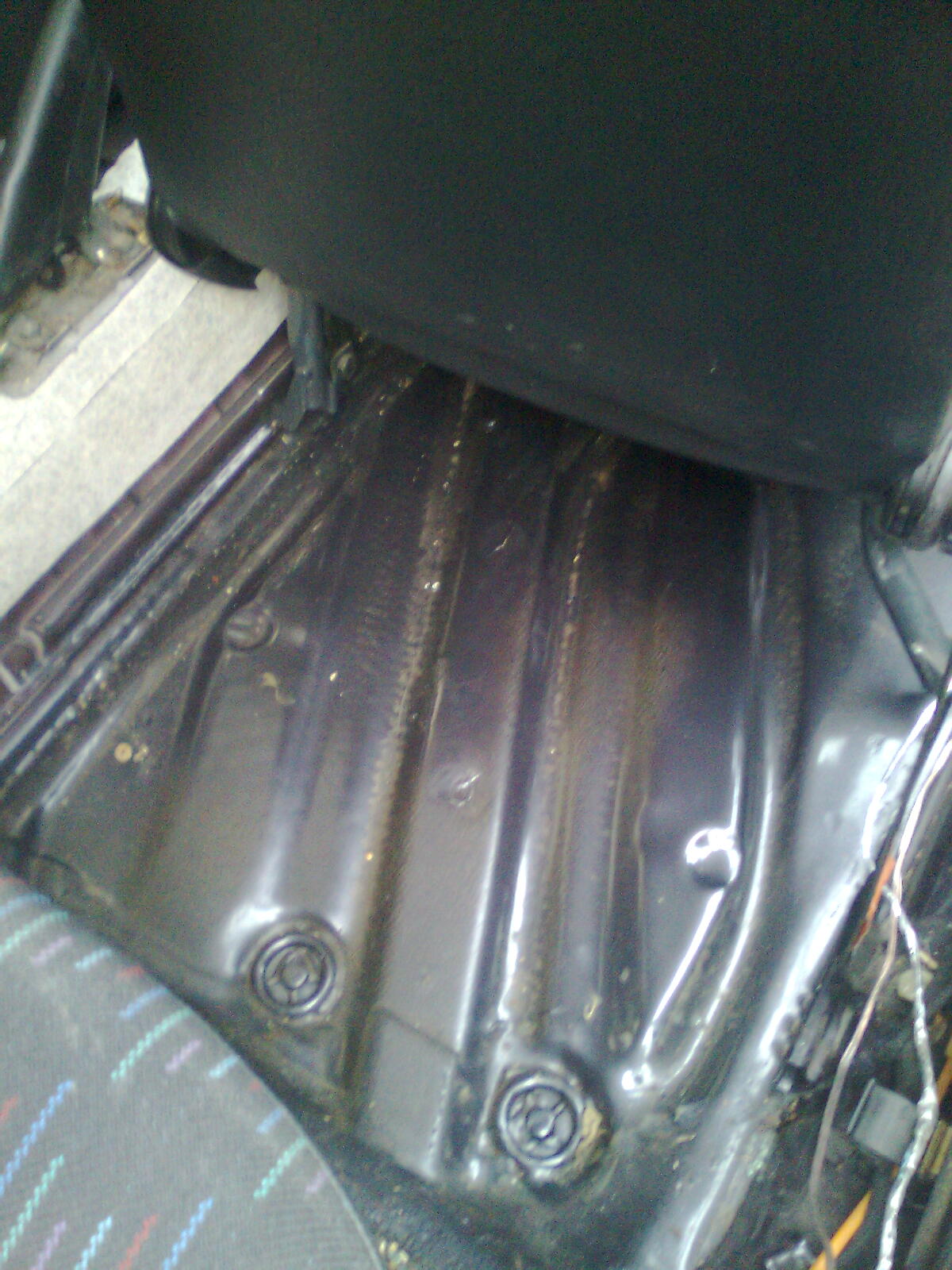

Fiind singurul topic gasit in urma unui search cu 'rugina' pe vwForum.Golf III & Vento , scuze ca sunt off-topic dar am desfacut masina bucati si am descoperit o singura gaura la toata masina - am pus pozele mai jos. Pe dedesubt arata perfect cu exceptia zonei care se vede si din masina.Am nevoie de niste sfatuti in legatura cu rezolvarea acestei probleme.
Cineva mi-a spus sa dau cu bormasina cu perie de sarma.apoi finisez cu smirghel,dau cu grund si antifonez.Problema este cu ce astup gaura, caci cineva mi-a spus ca nu e bine sa sudez.Ceva pareir?

nu prea e bine sa sudezi pentru ca tabla arsa e predispusa la rugina, daca vrei sa o sudezi cel mai bine e cu argon sau cu sudura electrica pentru ca nu arde tabla decat unde prinde spre deosebire de autogen care arde mai mult pe langa . Dupa sudura o cureti bine, dai grund si peste antifon pe urma vopsea(am inteles ca sunt ceva spray uri pe baza de zinc care sunt mai bune ca si grundul numai ca te costa vreo 45 lei doar spray-ul).
Mai poti aplica si variante putin mai romanesti cureti zona dai grund pe urma prinzi un petec de tabla ori cu silicon , ori cu pop nituri sau o pui pe interior si ii dai direct antifon peste si ramane fixata doar in antifon.
mac 23 parerea mea: sudezi (cu orice metoda) un petec de tabla, cureti bine zona sa luceasca, cauti sa-ti cumperi "minium de plumb", dai pe zona respectiva, acoperi cu antifon sau vopsea, si nu o sa mai ai treaba cu rugina in zona respectiva. Am vazut mai demult o dacie din '79 care a beneficiat de acest tratament aproape de cand era noua, si acum tot noua pare a fi partea de jos(daca dai jos antifonul), nu stiu exact unde gasesti si cat costa, dar parerea mea e ca merita asa o investitie...
Am rezolvat-o ! socru-meu a sudat o tabla de inox pe zona respectiva ,am curatat zona ca lumea ,am grunduit ,vopsit si tras antifon cauciucat.Arata ok !Mersi de idei!
