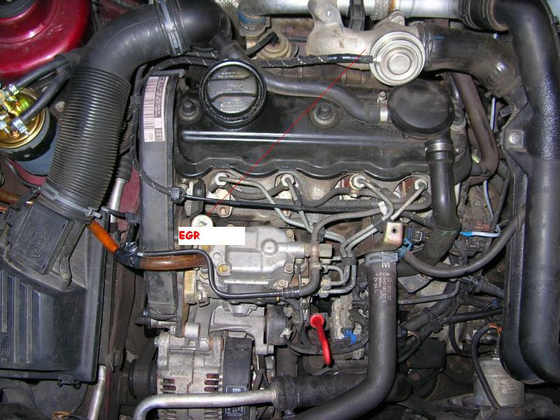

pentru ca nu am reusit sa deschid un nou topic...ma adresez aici...am o mare belea...Passat achizionat anul trecut,un intermediat 1.9tdi 1995 care ar fi AFN(cred si sper ) nu mi-a facut nici un fel de probleme pana cand brusc nu mai vrea sa traga.Am verificat conductele de turbo si am sesizat scapari pe care le-am remediat.Acum,pe langa faptul ca nu are forta mai deloc(plang pana ajung la 110 ) daca o turez in gol sau vreau sa fac o plecare cu scartait,motorul se inneaca si merge foarte nasol,discontinuu,cu mult fum,motorina nearsa!Asa ca va intreb pe voi...ce parere aveti...pentru ca eu unul nu mai am idei!Turbo functioneaza,Maf-ul e bun,Vacum e OK,nu am verificat injectoarele,credeti ca e de acolo?

De regula passatul B4 cu motor AFN fata de cele cu 1Z au discuri pe spate, jante pe 15 in 5 prezoane si la prima vedere la motor difera EGR-ul , la AFN EGR-ul e incastrat in galeria de admisie iar la 1Z se atasaza de galerie cu o flansa , la o privire mai atenta mai sunt diferente (turbina ,pompa de injectie , circut vacum etc ) plus dee asta srie pe blocul motor ce tip e AFN xxxxx , seria incepe cu tipul motorului. cum trage ? am mers si cu 1Z , e un pic mai puturos , gasesti pe youtube destule filmulete , stock cred ca ar trebui sa scoata parca 11.7s 0-100km/h , am verificat si eu de cateva ori si am scos 12s
