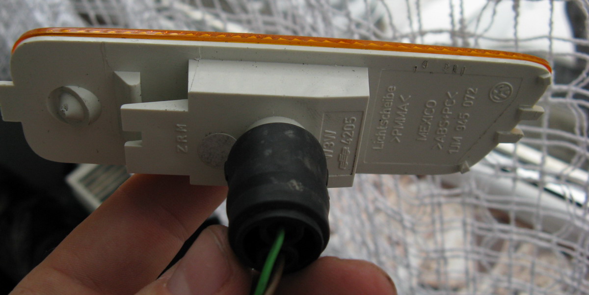

Daca cineva doreste codurile pieselor :
Toate pisele sunt OEM si au fost comandate la dealerul VW
1J0807719HGRU - bandou
1JM945071 -lampile corner lights (stg si dr)
1JM945072
8D0971273 - cablajul cu montura si bec
1J0807217DGRU - bara (este diferita de cea pt modelele europene)
1J0805903AB41 - spoiler

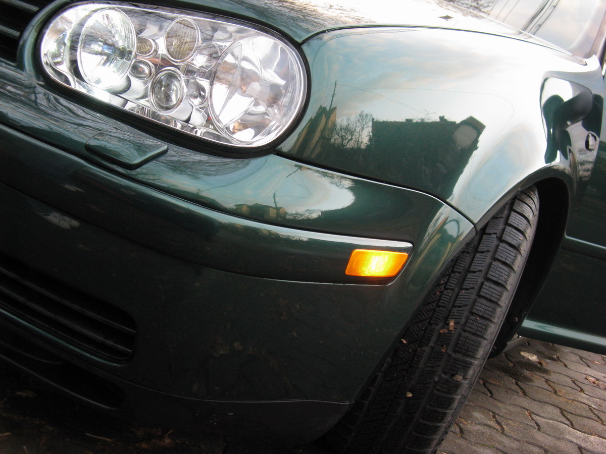

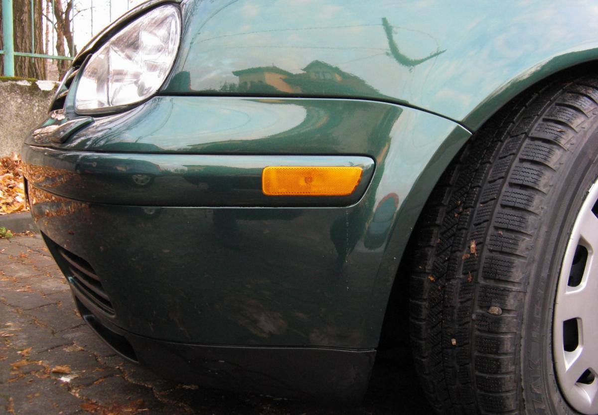

Cateve poze cu rezultaul final:
post-34985-0-98658500-1322853876_thumb.j
post-34985-0-15492200-1322853886_thumb.j
post-34985-0-53488500-1322853918_thumb.j
post-34985-0-96613300-1322853964_thumb.j
post-34985-0-73914100-1322853976_thumb.j
post-34985-0-13587500-1322853991_thumb.j

soila, nu, dar poti improviza de passat, mie sincer nu mi-ar placea, golf-ul are mai mic "fundul" si e prea mare inghesuiala, poate pe variant ar da bine cat de cat. Plus ca triplele de hatch lumineaza pe lateral oarecum.
158ron.
148 lampile, 10mufele OEM+becuri+cablu.
Manopera facuta de mine :)
super bine..... . Mi-as pune si eu, doar ca am atatea in cap sa-i mai fac....si nu e timp.
Foarte frumos marius1982.11 .Felicitari . Ai schimbat si bandoul, sau ai decupat?? Daca ai decupat, poti sa ne pui cateva poze din timpul operatiunii?? Sa vedem si noi cat si cum trebui tait.
