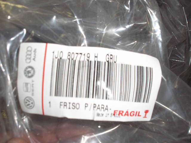

Hmmm poze mai jos. O intrebare WNS, bandoul comandat de tine este GRU, insa tu pe masina le ai negre ... o sa mergi cu ala de pe fata vopsit in culoarea caroseriei si restul negre????
Cea de stanga a venit (lampa) insa cea de dreapta este pe indisponibil :icon_thumright: nu a venit nici pana acum :Driver:
Modificat de .:bamse
  • Administrator
Codurile pentru lampi sunt aceleasi .Pentru bandouri s-ar putea sa fie alte coduri , dar ma indoiesc . Eu as merge pe aceleasi coduri ... :blink:
Sunt identice bandourile.
1JO 807 719H GRU - bandou = 200RON

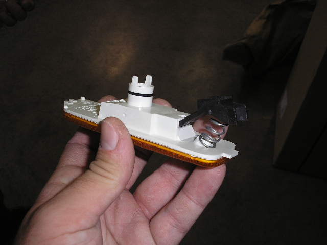

Este bandoul cu acele gauri laterale, mai trebuie sa cumperi lampile si cablajele, dar nu sunt asa scumpe.

De pe site de la Hella citire :
-Universal LED-Side marker lamps set (4 pieces each) :
yellow -----------------2PS 008 138-801
silver ------------------2PS 008 138-821
black ------------------2PS 008 138-811
- As a single lamp :
yellow -----------------2PS 008 138-001
silver ------------------2PS 008 138-111
black ------------------2PS 008 138-101
- Spoiler with integrated yellow side marker lamps :
BMW 3-series (E46) ----------8XE 008 452-101
Opel Astra G -------------------8XE 008 261-101
VW New Beetle----------------8XE 008 451-101
VW Golf IV ---------------------8XE 008 209-101
- Bulbs for side marker lamps set 4 pieces :
Arrow-shaped design ---------2PS 008 541-801

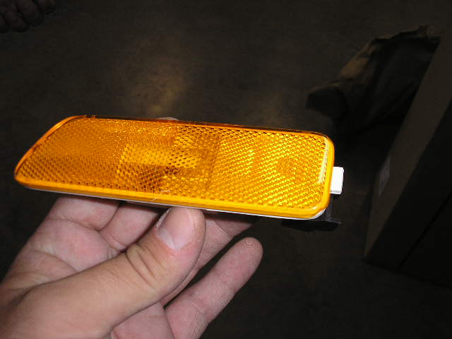

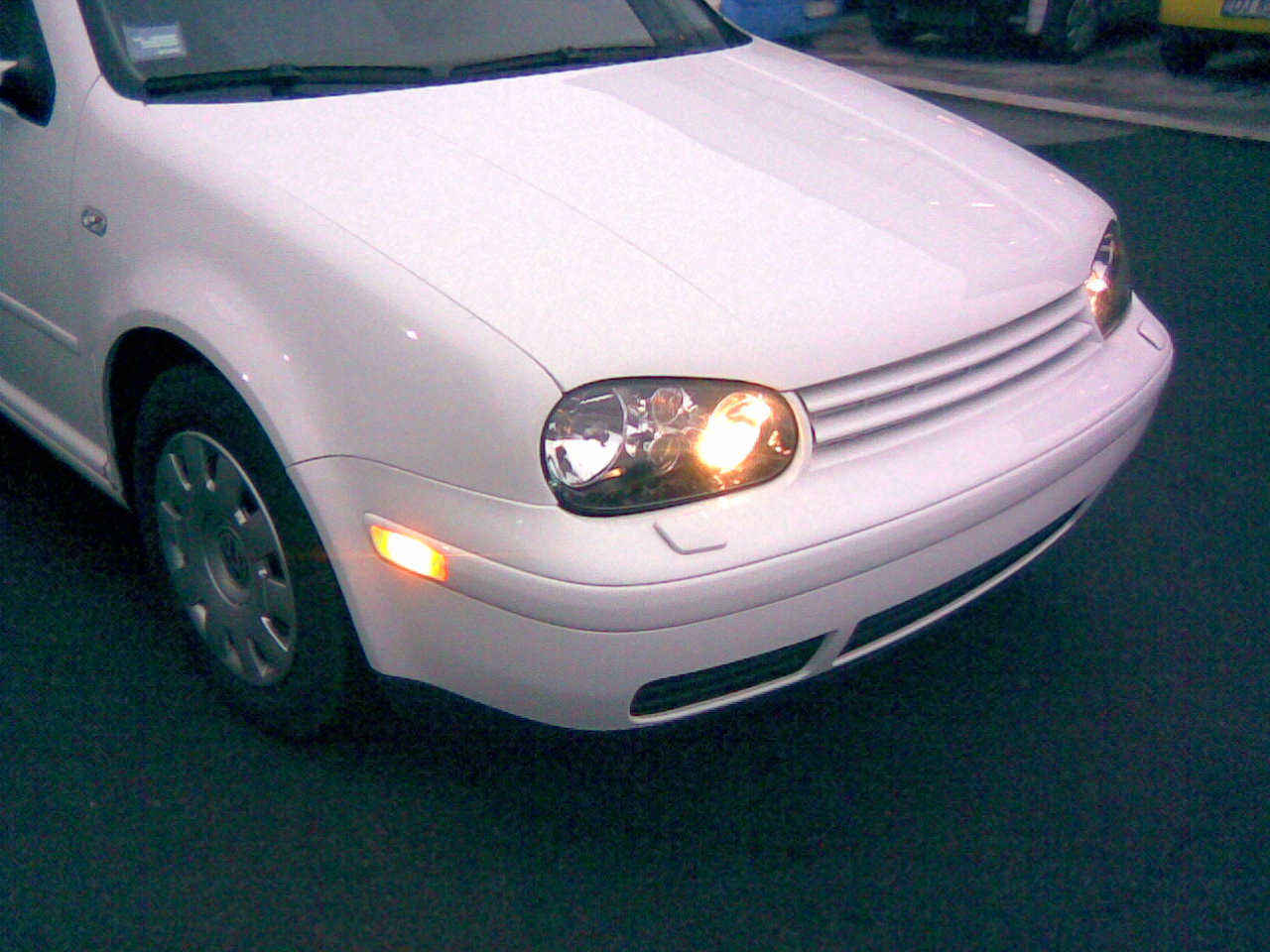

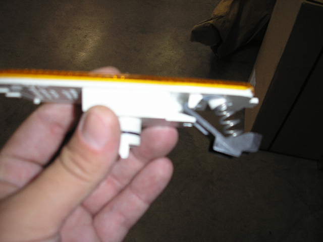

Astazi au fost montate pe masina mea bara completa de model american si bandoul cu "corner lights".
Pentru cei care doresc sa efectueze aceasta modificare trebuie sa stie ca e bine sa comande si bara de la un model fabricat pt America, in caz contrar vor intampina greutati deoarece barile sunt diferite.
Cam acesta este rezultatul.

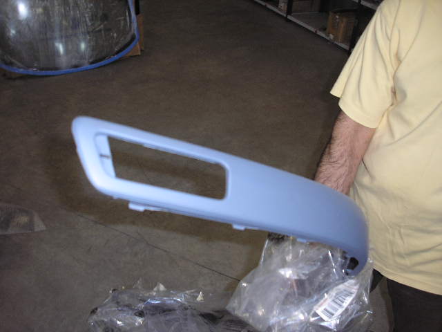

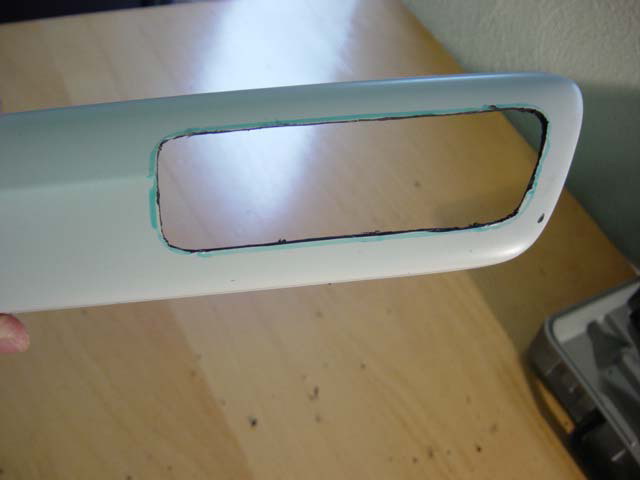

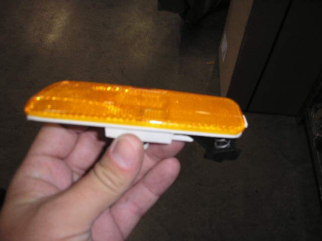

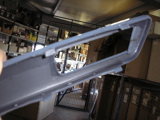

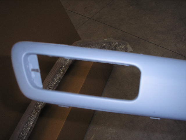

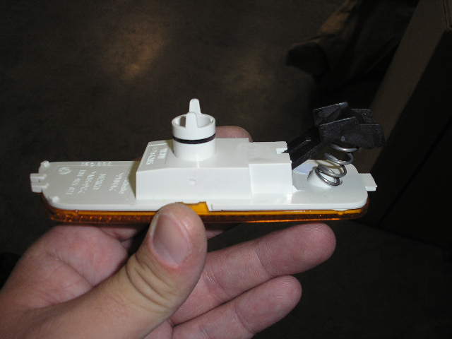

Deci bara este diferita ca forma, avand o forma mai proeminenta spre exterior fata de modelul european. Norocul a fost ca am avut bara la inlocuit si am comandat-o completa cu bandoul respectiv, lampile si cablajele necesare.
Daca cineva intentioneaza sa efectueze aceasta operatie trebuie sa stie ca lampile din bandou nu vor intra in acel loc iar bandoul este mai lung fata de cel de pe o bara a unui model european.
In poze se poate observa diferenta intre cele doua bari :
Aveti dreptate dar operatiunea se poate face cu alte lampi nu cu cele originale.Unele mai subtiri si perfect dreptunghiulare.

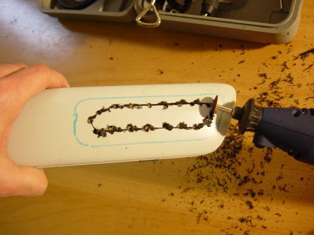

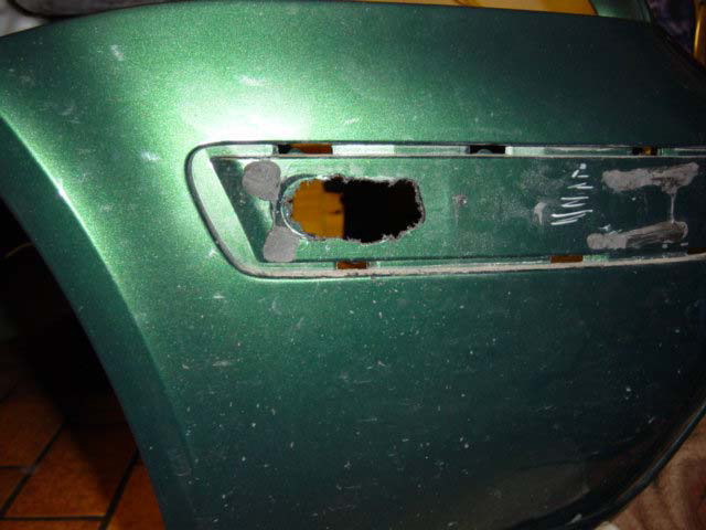

Vali , merge si pe bara normala !

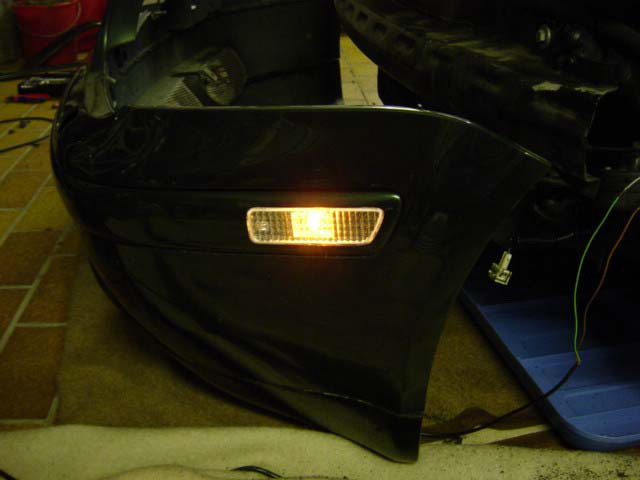

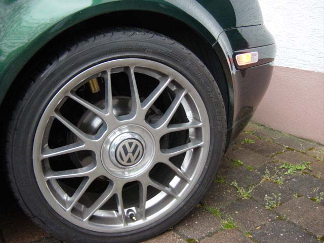

Daca vrei neaparat sa vezi iti dau un DIY al unui neamt , care si-a montat corner lights pe bara normala . :(
Din ce am vazut eu astazi la montare, bandoul este mai lung decat cel normal.
Chiar as vrea sa vad si alte posibilitati. Nici eu si nici Vali nu am spus ca nu este posibil, dar probabil trebuie facute ceva "ajustari" suplimentare.
  • Administrator
Asa e , trebuie facute ajustari , dar daca tii cont de costul unui spoiler nou , model US ... cred ca merita . :(
Shiii fasssshiiii??? Da, se pare ca merge ... frumos DIY.
