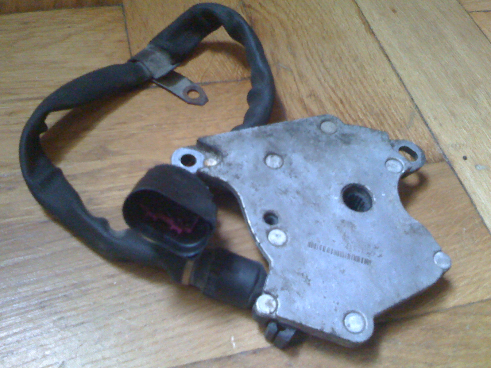

Sper sa fi postat bine am si eu o rugaminte cine are de vanzare un switch de cutie tiptronic cel care citeste in ce treapta este masina ii mai spune si senzor multifunctional bun sau unde pot gasi la pret rezonbil.
Postez ceva poze sa va arat de ce mufa are.Cine are vre-un sfat 0751851301 sunt din BV.
Bafta la toti
