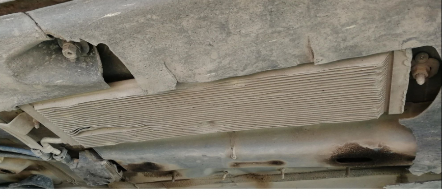

Da, răcitorul este sub scaunul pasegerului, și este curat, dar atașez o poză, mecanicul zice că nu ar trebui să aibă treabă de la aia..

Am spus mai sus ca pompa din rezervor se raceste cu motorina, si daca motorina vine pe retur la 100°C  va incalzi motorina din rezervor, astfel pompa nu se raceste cum trebuie si se va arde. Ori daca ai in rezervor 10 litri, acestia se vor incalzi mai repede decat daca ai 30 litri.
Racitorul ala arata ca unul care a facut offroad, cu nervurile alea indoite nu mai are suprafata radianta din fabrica, n-are noroi dar e prafuit bine, si praful este izolator.
CosminGeorgian96
Deci îmi recomanzi să-l schimb, sau să-l îndrept/curăț ?

Da, una sau alta ...
