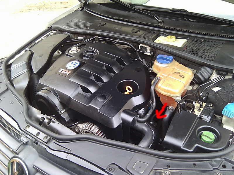

Normal cum e mai bine pentru functionarea motorului? Motorina calda sau rece? Caci eu am anulat acel actuator (din cauza membranei sparte) de pe traseul lichidului de racire. Ala care deschide/blocheaza antigelul care merge in radiatorul de racire motorinei, ala de pe filtrul de motorina.
Acum e tot timpul deschis traseul, deci circula non-stop antigelul pe acolo. Am observat ca la pornirea motorului acesta se deschide iar la oprire se inchide (cand e actuatorul bun). Afecteaza cu ceva?
Am pus si o poza cu pozitia actuatorului.
post-55955-0-48651000-1357561461_thumb.j
Modificat de Laurentiu Utiu
dupa 2003 acel sistem a fost eliminat......
Laurentiu Utiu
Deci cu el sau fara el...tot una-i...
