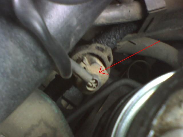

am facut o scanare si printre erorile ce au iesit a fost si cea cu senzorul de temperatura combustibil G81 !
am citit azi topicul si din ce am inteles am reusit sa localizez senzorul !
va atasez si o poza sa vedeti in ce stare e si daca l am localizat corect ?!
stiam de mult ca acel senzor e murdar insa tot am amanat sa il curat nestiind ca e fix G81 :Driver:
intrebarea mea : are rost sa il curat sau cumpar direct unul nou ???
Da, el e G81.
Poti incerca sa-l cureti. Ce eroare ti-a dat? Ce temperatura indica la motorina?
Teoretic mizeria nu intra in mufa dar nu strica o curatarea + un spray de contact. Eu am avut intrerupt unul din firele de la mufa si imi dadea eroare pe el. In afara de mufa nu prea ai ce sa cureti fiindca nu are componente mecanice.
Bafta
Daca iti da temperatura motorinei cu minus poti sa il schimbi
am schimbat si G81 (67 de lei de la reprezentanta) si am curatat f bine acolo .
