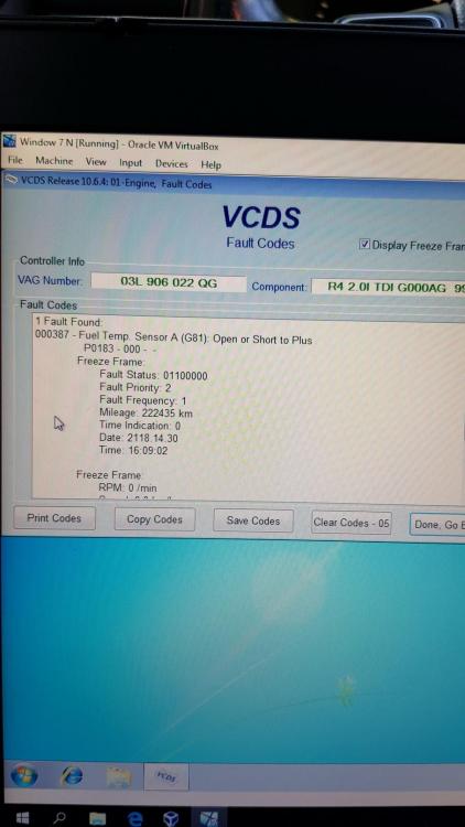

Am descoperit recent in urma unui test cu VagCom, ca senzorul de temperatura la motorina este defect, si masoara cand motorul este cald -24

Am schimbat senzorul ala de temperatura la motorina si ... nimic. :icon_thumright: Turatia la ralanti cu motorul cald e tot asa. Cand e masina in miscare, e cam 830, cand stau pe loc e vreo 790-800. Cred ca mai e ceva senzor care-si face de cap, sau vreo mufa iesita. Dar nu stiu care, ca pe VagCom nu da eroare.

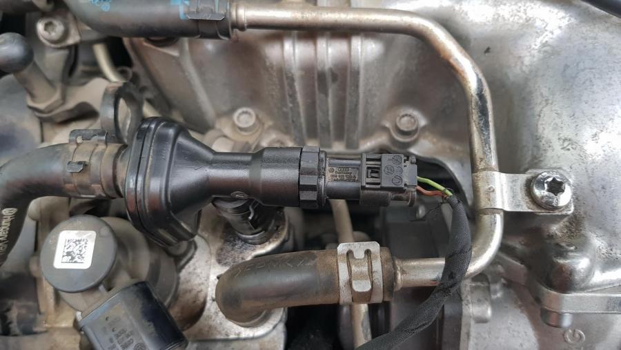

Asa e si la mine, 800. E undeva intre filtrul de ulei si peretele de la compartimentul bateriei, catre habitaclu. E bagat pe un furtun de vreo 15mm grosime.

astazi am rezolvat problema cu senzoru motorina .. erau firele rupte .. nu stiu cum s-a intamplat .. le-am lipit si surpriza .. am fost la alex sa puna vagu si nu mai apare eroare .. dar masina nu mai trage asa bine cum tragea cu senzoru bulit ..este langa filtru de motorina .. si sta cam stramb pe acolo are un fir alb si unu alb-verde..
