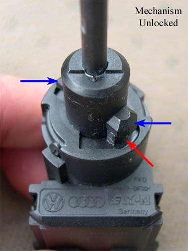

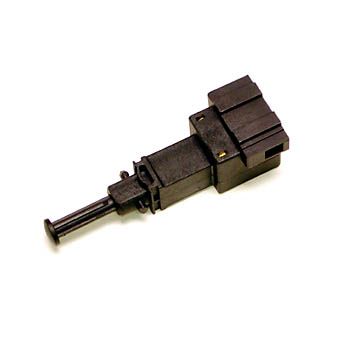

1J0 945 511 D 1J0 945 511 A , cel din prima imagine e cel mai fiabil dupa parerea mea si usor de montat, in a doua imagine este cel original, care daca vine cu mecanismul blocat si inainte de montare nu-l deblochezi il poti distruge.

originalul arata ca in poza 2, dar e bun si cel maltez.... :lol: stai linistit ca sub pedala nu-l vede nimeni daca e din Srilanka, Mogadishu, principalul sa-si faca treaba. :emthup:
